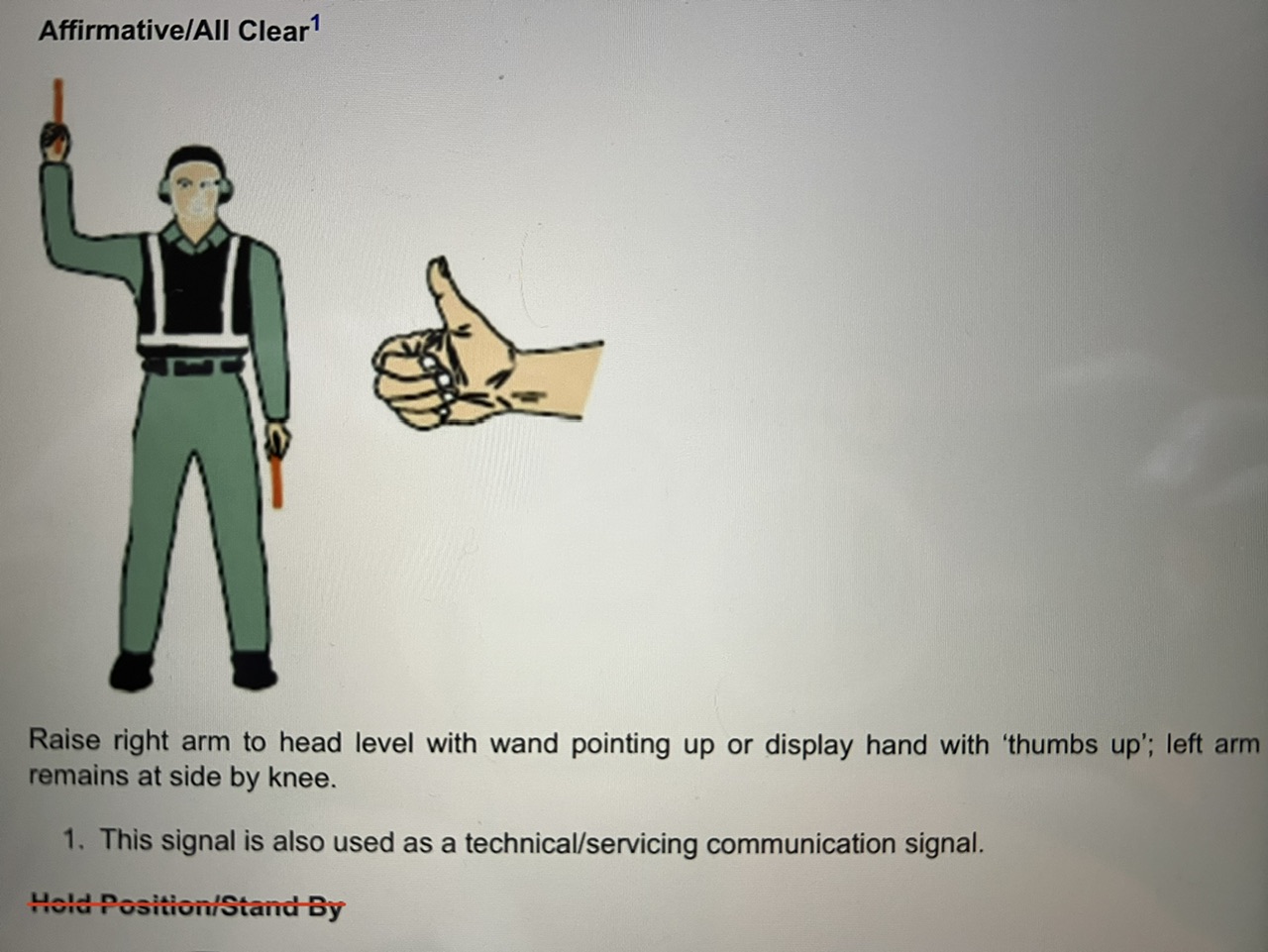

Domanda per il piloti, nata da una discussione interna al lavoro:
Il segnale di all clear a fine push è implicito nel momento in cui si mostra il PIN o sono due comunicazioni differenti? O, meglio: nel momento in cui vi mostro il PIN vi sto dando anche l'all clear?
Io ho la mia risposta ovviamente, che però si scontra con una segnalazione/gsr ricevuta da un collega..
Siccome la segnaletica non dovrebbe essere opinabile, mi interessa sapere cosa dicono le vostre procedure.
Tks guys 😊

AirGek ha scritto: 1 febbraio 2023, 10:05 Immagine
Gel, mi mandi lo screen del punto precedente? G

Per noi i passaggi sono questi:
Il responsabile della fase di partenza dell’aeromobile deve attendere che tutta l’attrezzatura di terra (Trattore/barra, bypass pin) sia rimossa e in posizione sicura al di fuori della
traiettoria di manovra dell’A/M, prima di terminare la comunicazione con il PIC scollegando le cuffie (ending Headset communication)
[L'operatore headset]
• Si allontana dalle zone di pericolo dell’A/M e si posiziona anch’egli in una zona sicura in modo da stabilire un contatto visivo con il PIC
•Mostra il by-pass Pin
•Conferma che la via è libera per mezzo del segnale “ALL CLEAR” (Thumb up)
•Attende il segnale di conferma dal PIC (Thumb up)
Per me quindi l'all clear non è dato dal mostrare il PIN, ma solo quando ti do il thump up. Che poi le due cose siano quasi/praticamente contemporanee è un altro discorso, ma se ti faccio vedere solo il PIN non ti ho dato l'all clear.
Questo è uno dei tanti punti dei vari manuali, perché gli stessi passaggi sono spiegati in altri capitoli a seconda che sia il capitolo del pushback, della messa in moto, dell'headset communication, che si legga l'OM o il materiale didattico...
Ti!

Detto ciò io sconsiglierei vivamente di sventolare il bypass pin prima che l'aereo si effettivamente anche clear, perché tra confirmation bias e ops pressure qualcuno potrebbe taxare su qualcun altro...
Il mio "all clear" non autorizza ad iniziare il rullaggio, ma solo che l'aereo è libero da qualsiasi mezzo e/o personale aeroportuale (trattore disconnesso e spostato/tacchi rimossi se in self manouvering, io mi sono disconnesso, tutti i pannelli chiusi)
Dato che solitamente sono l'ultima persona che si allontana dall'aereo, solitamente bypass e thumb up lì mostro insieme (o in sequenza molto ristretta), poi ci pensa la torre ad autorizzare il rullaggio.
Mi è capitato che facessimo 2 spinte in contemporanea, o messa in moto allo stand e altro aereo che faceva push back terminando dietro il "mio" aereo parcheggiato ad uno stand remoto, è ovvio che il mio "all clear" non vuol dire "muoviti ora", ma "lo stand (o l'area intorno all'aereo dopo la spinta) è libero da ogni mezzo e ostacolo, puoi muoverti in qualsiasi momento".
Ciao Fabio,
Ti ringrazio per la risposta, probilmente per scrivere stringato non mi sono spiegato bene.
Ovviamente la taxi clearence la da l'ATC, ma per quello che riguarda gli operatori a terra da quando mi date l'all clear io potrei potenzialmente muovermi. A noi é successo che l'operatore del push ci avesse salutato mostrando il Pin ma la rampa in realtà era ancora sotto, avendolo interpretato come un all clear aabiamo chiesto la clearance e solo allora la rampa é spuntata nel campo visivo. Non é successo nulla ma non é stato bello. Purtroppo in momti posti (ieri mi é successo a CPH) non ti danno il thumb up ma sventolano il pin e salutano con la manina...

noone ha scritto: 28 gennaio 2024, 10:49 Ciao! Il manuale ovviamente ha ragione, a parte il fatto che se non é detto che il PIC1 ti veda, potrebbe essere il SIC...
Ciao Fabio,
Ciao,
non avevo considerato la possibilità che pin e thumb up li mostrassero 2 persone diverse, da noi (ma immagino da molte parti) è la stessa persona, la rampa, probabilmente proprio per evitare questo che hai descritto.
finito il push, faccio inserire il parking brake, confermo l'inserimento all'operatore del trattore che disconnette il mezzo (che essendo per noi praticamente solo towbarless, non deve nemmeno scendere) e si allontana, io in cuffia termino lo start up, rimuovo il pin (fisicamente o "elettronicamente"), stacco le cuffie e mi allontano, quindi essendo io rampa l'ultimo ad allontanarsi non si può verificare quello che hai descritto tu.

flyingbrandon ha scritto: 30 gennaio 2024, 8:50
AirGek ha scritto: 28 gennaio 2024, 17:13 Ok, la domanda è: se mi fate sbattere contro qualcosa mentre vengo marshallato la responsabilità di chi è?
Legalmente Marshall….ma deve essere davvero un marshall. Pero’ tranquillo….il c**o lo fanno anche a te…. :mrgreen: :mrgreen: :mrgreen:
mmm non sono sicuro, da noi c'è scritto che il movimento a terra del mezzo meccanico è esclusivamente responsabilità di quello con 4 botte.
ad ogni modo, io davvero il pin in sè, da lassù, non lo vedo MAI, come non sono sicuro che da giù si veda il mio pollicione.

Ayrton ha scritto: 4 marzo 2024, 17:11 ad ogni modo, io davvero il pin in sè, da lassù, non lo vedo MAI, come non sono sicuro che da giù si veda il mio pollicione.
Se non è self manoeuvre, proprio per i motivi da te esposti, non puoi essere responsabile tu. Tanto è vero che se non c’è il marshall la tua responsabilità consiste nel fermarti. Quindi nel manuale non c’è’ scritto niente di sbagliato…ma se la persona autorizzata a movimentarti ti fa sbattere da qualche parte non può essere colpa tua. Sei a terra quando ti muove anche il pushback…e’ colpa tua anche se va a sbattere lui? :mrgreen:

flyingbrandon ha scritto: 6 marzo 2024, 12:52
non ne sono sicuro, è comunque tua responsabilità esser sicuro di essere libero da ostacoli. nello stesso modo in cui vieni autorizzato dalla ground a rullare in una via di rullaggio con un max wingspan inferiore al tuo, se segui la clearance e sbatti una tip, la responsabilità è tua.
Il Marshall ti dà indicazioni ma non ti solleva dalla responsabilità, differente è il pushback, dove la condotta viene delegata.

Ayrton ha scritto: 27 marzo 2024, 18:14
Tu puoi anche essere libero da ostacoli ma ti fanno andare troppo avanti e sbatti. Non hai modo di sapere tu quando fermarti. Per il rullaggio concordo…sei tu che devi sapere se puoi rullare o meno in quella taxiway.
