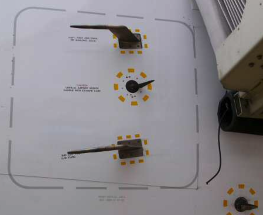

Colpa mia, ma ho una difficoltà nel capire una cosa.
L'MD80, a causa della configurazione della coda a "T" aveva il problema del "deep stall":
"A Deep Stall, sometimes referred to as a Super Stall, is a particularly dangerous form of stall that results in a substantial reduction or loss of elevator authority making normal stall recovery actions ineffective. In many cases, an aircraft in a Deep Stall might be unrecoverable. This phenomenon affects certain aircraft designs, most notably those with a T-tail configuration."
Per questo motivo era stato montato un sistema di avviso di avvicinamento allo stallo, lo "Stick shaker", e di rimessa dallo stesso, lo "Stick pusher" e nessuno se n'è mai lamentato, anzi, la cosa è sempre stata considerata positivamente per la sicurezza del volo.
Per quale motivo il MCAS, se correttamente realizzato, dovrebbe essere inaccettabile?
Airplane Ha Scritto:
Lampo, Concordo con Te, se correttamente realizzato è accettabile.
Sarà un po’ lunga la cosa, ma penso che si riuscirà.
In poche parole
l’importante è che si adotta la normale configurazione separata quindi:
2 AoA, 2 Computer, 2 sensori TAT separati, insomma avere l’avviso di disagree e
con il posizionamento dei 2 cutout switchs su off si risolve il tutto;
Penso che tutto ciò sarebbe in linea con la filosofia Boeing.
Ps.
Sigmet, Alien, l’ho buttata lì,
ora a Voi dire se la cosa, per Voi, può essere realizzabile?

Per dirlo bisognerebbe avere una profonda conoscenza dell'impianto e dello smistamento dei dati, cosa che io non ho.airplane ha scritto: 22 novembre 2020, 22:25 -
con il posizionamento dei 2 cutout switchs su off si risolve il tutto; [/b]
Ps.
So solo che un airbus e' venuto giù con 3 AoA..

>LAMPO ATTENZIONE SUL B737MAX AVRAI QUELLO CHE HO SCRITTO QUI SOTTO,
MA NON VEDRAI NESSUNO INDICATORE DI AOA SUI DISPLAY
Quando sei in volo e hai un AoA disagree vedrai solo questo
1) L’accensione del “Master Caution Light ”
2)della “speed Trim Fail light”
3)sull’”annunciator Panel l’accensione della spia FLIGHT CONTROL.
Dopo di ciò non avrai più lo Speed trim, Mcas, e compagnia bella,
Ps.
Sembra che sia così,
ma non si riesce a capire bene se, alla fine, AoA disagree sui display ci sarà oppure No, Perchè se
avviene un guasto sui 2 Sensori AoA viene eliminato completamente lo speed trim, Mcas, e
compagnia bella, perciò non serve avere l'informazione disagree che complica le cose.
Ps.

Piccolo OT(ma neanche tanto...)
L'aereo su cui volo attualmente e' il 737/400 e mi sono accorto di un potenziale Hazard dovuto alle operazioni dei loading bridge. La posizione dei pitot e dell'AoA e' quella che vedete in figura.
Ogni volta che il finger si avvicina mi agito..
Qualcuno dei piloti del forum ha avuto questo tipo di problema e quali mitigazioni si potrebbero introdurre?

.sigmet ha scritto: 23 novembre 2020, 0:29Per dirlo bisognerebbe avere una profonda conoscenza dell'impianto e dello smistamento dei dati, cosa che io non ho.airplane ha scritto: 22 novembre 2020, 22:25 -
Ps.Sigmet, Alien, l’ho buttata lì,
So solo che un airbus e' venuto giù con 3 AoA..![]()

>A PROPOSITO DI AoA SENSOR.
Devo segnalare un interessante Post, pubblicato da JT8D, riguardante proprio gli “AoA
dove era descritto il circuito elettrico, precisamente, il circuito del “PONTE DI WHEATSTONE”
Devo Ringraziare JT8D (Colgo L’occasione per farlo ora)
dalla sua descrizione del circuito elettrico del Ponte di Wheatstone dove, di norma, il segnale di uscita del circuito elettrico è prelevato dall’uscita bilanciata del suddetto ponte di wheatstone, invece, dalla decrizione, del suo Post,
era prelevato in altro modo, cosa che io ignoravo;
Io non avevo mai visto il circuito elettrico, del Ponte di Wheatstone, col segnale d''uscita prelevato in quest’altro Modo.
Purtroppo questi “Benedetti AoA Sensor” (in un modo o nell'altro) continuano a “provocare guai”;
basta osservare la catena di eventi degli ultimi incidenti.
Ps.
Purtroppo non ricordo più dove fu pubblicato il 3d
Perciò non mi è possibile riportale il link.
