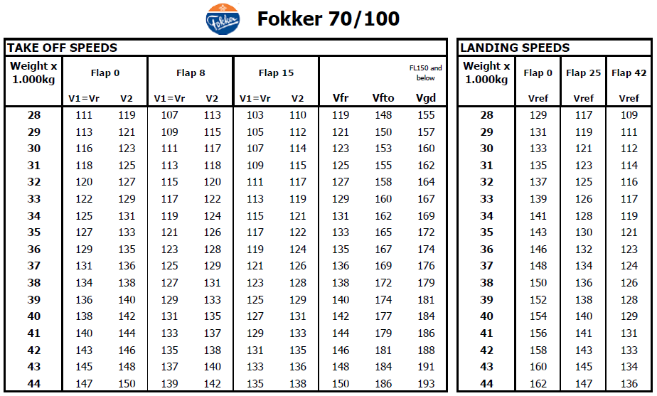

Salve a tutti, volevo chiedere agli esperti di togliermi una curiosità. Nell'ultimo volo ho preso un Fokker 70 e stando seduto lato finestrino sopra l'ala mi sono accorto che...i flap non si sono mai mossi dalla loro posizione originale (25°) ne in fase di decollo, ne in fase di crociera, ne in fase di atterraggio...è normale? Come mai questo tipo di aereo non ha bisogno di variare la configurazione alare nelle diverse fasi? Ho visto male io o è veramente così?
Grazie a tutti quelli che risponderanno...

m.forna
Messaggi: 4608
Re: Fokker 70 e flap
Messaggio da m.forna »
ho trovato questo:
N176CM
Messaggi: 5247
Messaggio da N176CM »
La tacchetta con i gradi va letta in corrispondenza del bordo superiore del flap non inferiore. Quindi non volavate con 25° ma con 0°. Il che può essere compatibile anche in decollo e in atterraggio in base a pesi, vento, temperature, etc. come mostrato dalla tabella.

Mmh, da quella foto di flickr, in realtà i flap sono a 0° e non a 25°.

N176CM ha scritto:La tacchetta con i gradi va letta in corrispondenza del bordo superiore del flap non inferiore. Quindi non volavate con 25° ma con 0°. Il che può essere compatibile anche in decollo e in atterraggio in base a pesi, vento, temperature, etc. come mostrato dalla tabella.
