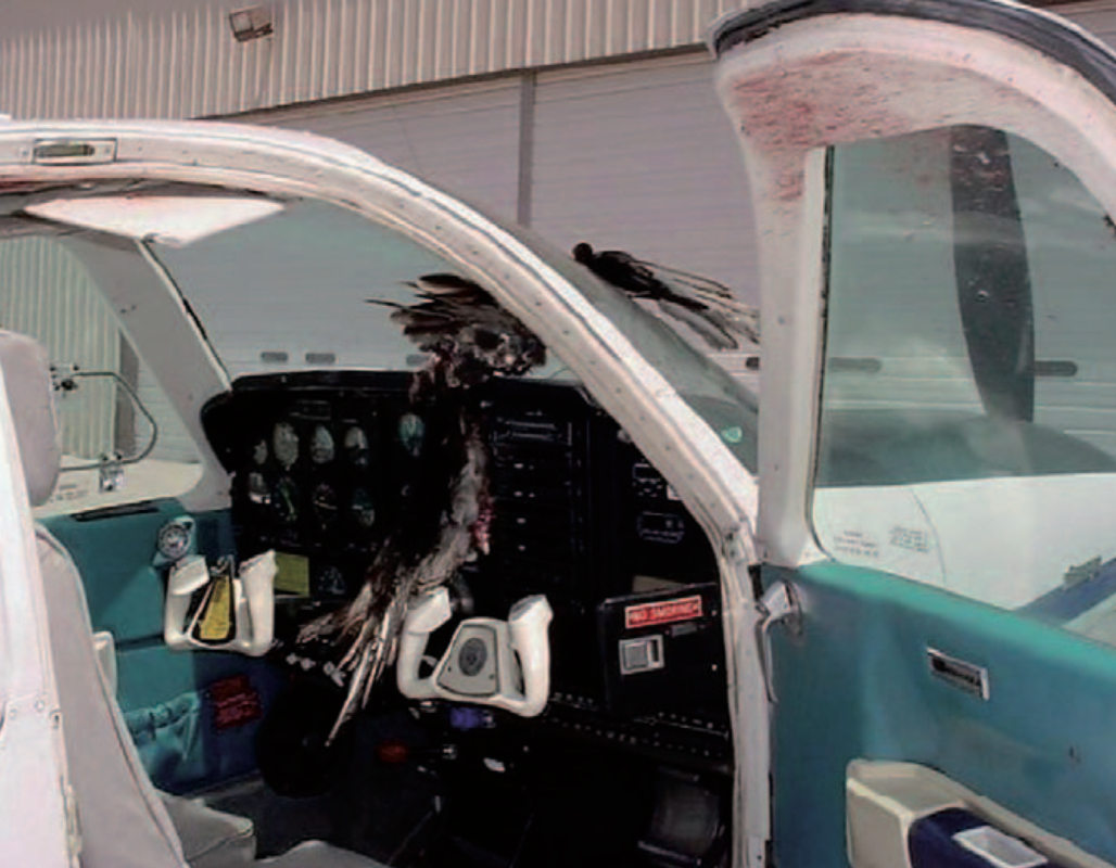

Suppongo che i windshield degli elicotteri abbiano standard differenti rispetto agli aerei, lo stesso evento non avrebbe provocato quel danno su un aereo, o sbaglio?

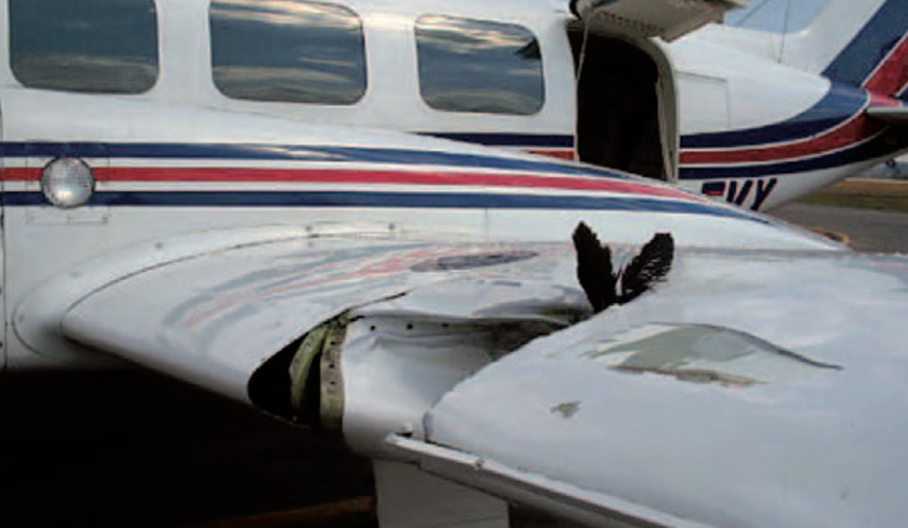

dave91 ha scritto:Suppongo che i windshield degli elicotteri abbiano standard differenti rispetto agli aerei, lo stesso evento non avrebbe provocato quel danno su un aereo, o sbaglio?
In effetti quello del bird strike in campo civile e' un fenomeno potenzialmente piu' pericoloso per gli aerei ed elicotteri di AG che non per gli aerei di linea.
Infatti gli impatti registrati su aerei commerciali hanno comportato danni solo in un dieci per cento circa dei casi contro il 50% ad esempio degli elicotteri.
Inoltre la certificazione degli aerei FAR/CS 23 non richiede le stesse caratteristiche di resistenza dei windshield di quelli certificati in FAR/CS 25.
sardinian aviator
Messaggi: 4767
Località: Nord Sardegna
Re: Incidente elicottero SUEM
Messaggio da sardinian aviator » 4 maggio 2019, 9:27
In effetti il problema è quello della possibile single pilot incapacitation, che vale per gli aerei più piccoli, non solo gli elicotteri e non necessariamente di AG.
Altro problema è quello della protezione dei serbatoi di carburante nei piccoli aerei che non offrono le stesse garanzie di quelli più grandi.
Entrambe le questioni sono state recentemente portate all'attenzione della FAA a seguito di una loro NPA (notice of proposed amendment) nonché proposte in un convegno dalla WBA.
Ma l'industria ha detto che le cose vanno bene così...
Immaginate se anziché un gabbiano singolo l'elicottero avesse impattato uno stormo: quanto distanti saremmo stati da un evento catastrofico?.... e l'ANSV non ha (finora) aperto alcuna inchiesta :shock:
