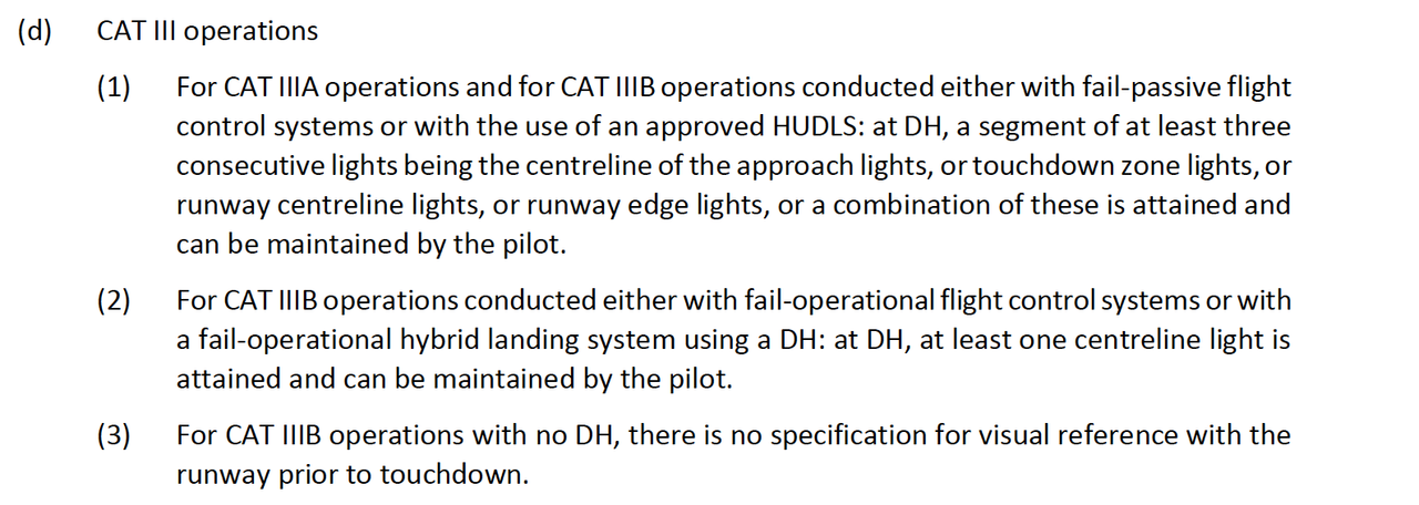

Quando fai un avvicinamento in Cat 3B il limite minimo per riattaccare è di 6 metri di quota, l'aereo vola in automatico ma chi decide se si può o non può atterrare è il Comandante che prende tale decisione in funzione di ciò che riesce a vedere fuori. Se il Comandante non vede i riferimenti previsti NON si può atterrare.
Si sta volando a 70 metri al secondo di velocità e si sta scendendo di 3 metri al secondo eppure è SOLO il Comandante che SOLO guardando fuori può decidere se lasciare l'aereo atterrare o iniziare la riattaccata.
I sistemi automatici vanno benissimo per supportare i Piloti, per aiutarli, per farli stancare di meno, per dar loro maggiori informazioni ma non possono sostituirli.

- sigmet
- Messaggi: 6651
Re: AF447 - Leasson learned
965 AMC1 CAT.OP.305 (e)
Riguardo alla domanda iniziale la lezione c'e' stata. Se tutti erano attenti ho qualche dubbio..
- flyingbrandon
- A320 Family Captain
- Messaggi: 12064
In AZ ci hanno fatto un RT al SIM per la NO DH...un anno fa circa...ma poi non si è fatto più nulla.Lampo 13 ha scritto:Grazie, sai chi fa questo tipo di avvicinamenti o dove sono disponibile tali procedure?cpt riccardo ha scritto:Per AZA non so dirti Lampo, quella che ho citato è la normativa generale e il cambio che c’è stato dove non più l’OM è il primo limite in caso si inizi un avvicinamento già sotto le minime RVR (o ceiling se richiesto) ma 1000AAL. Per AZA bisogna chiedere a chi ci lavora.

- Lampo 13
- Messaggi: 7542
- Località: Lodz - Polonia
Non discuto sulla opportunità di atterrare senza vedere nulla,flyingbrandon ha scritto:In AZ ci hanno fatto un RT al SIM per la NO DH...un anno fa circa...ma poi non si è fatto più nulla.Lampo 13 ha scritto:Grazie, sai chi fa questo tipo di avvicinamenti o dove sono disponibile tali procedure?cpt riccardo ha scritto:Per AZA non so dirti Lampo, quella che ho citato è la normativa generale e il cambio che c’è stato dove non più l’OM è il primo limite in caso si inizi un avvicinamento già sotto le minime RVR (o ceiling se richiesto) ma 1000AAL. Per AZA bisogna chiedere a chi ci lavora.
se lo prevedono avranno analizzato bene la cosa, ma mi viene
solo un forte dubbio sul "dopo l'atterraggio"...
mi lascia perplesso anche il numero di atterraggi in più che si
potrebbero portare a termine con una "NO DH" rispetto ad un
"see to land" se l'eliminazione della DH comporta un atterraggio
senza che il Comandante acquisisca i riferimenti visivi.
Se, invece, la "NO DH" è solo l'eliminazione del limite dei 20 ft.
per poter continuare fino al "see to land" le cose cambiano,
potrebbe essere una semplificazione, anche se... entro quando
il Comandante dovrebbe chiamare il "land"?
Ma, se il Comandante deve comunque acquisire i riferimenti
visivi per autorizzare l'atterraggio, torniamo alla situazione in cui
è l'uomo che prende le decisioni e non la macchina e, quindi,
tutta la "polemica" fatta sinora dimostra di essere senza senso,
perché ciò che ho scritto in precedenza a Brigidino resta valido...
- Ayrton
- Comandante Boeing 747
- Messaggi: 3725
- Iscritto il: 21 novembre 2007, 21:15
- Località: Quì e là
noi la facciamo, la NO DH intendo.
non esiste nessuna chiamata come la conosciamo noi alla minima. (ad esempio da noi non si chiama mai LAND, ma CONTINUE o GOAROUND, anche in CATI o II o III). In compagnia da noi, ma e' una sop e non una rule, abbiamo a 200ft RA la Alert Height con relativa chiamata, si chiama quella e la risposta e' come se fosse una minima, ma non applicabile per riferimenti visivi ma solo per indicazioni corrette dei sistemi di bordo.
la RVR richiesta scende a 75mt e non esiste il concetto di see to land in una NO DH....si atterra e basta a patto che esistano 75mt di RVR, se dopo i 1000ft la RVR scende sotto tale valore, G/A.
Una volta atterrati, con 75mt rulli bene, nonostante noi abbiamo il nasone che ce ne leva quasi 25..
