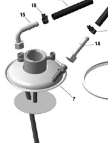

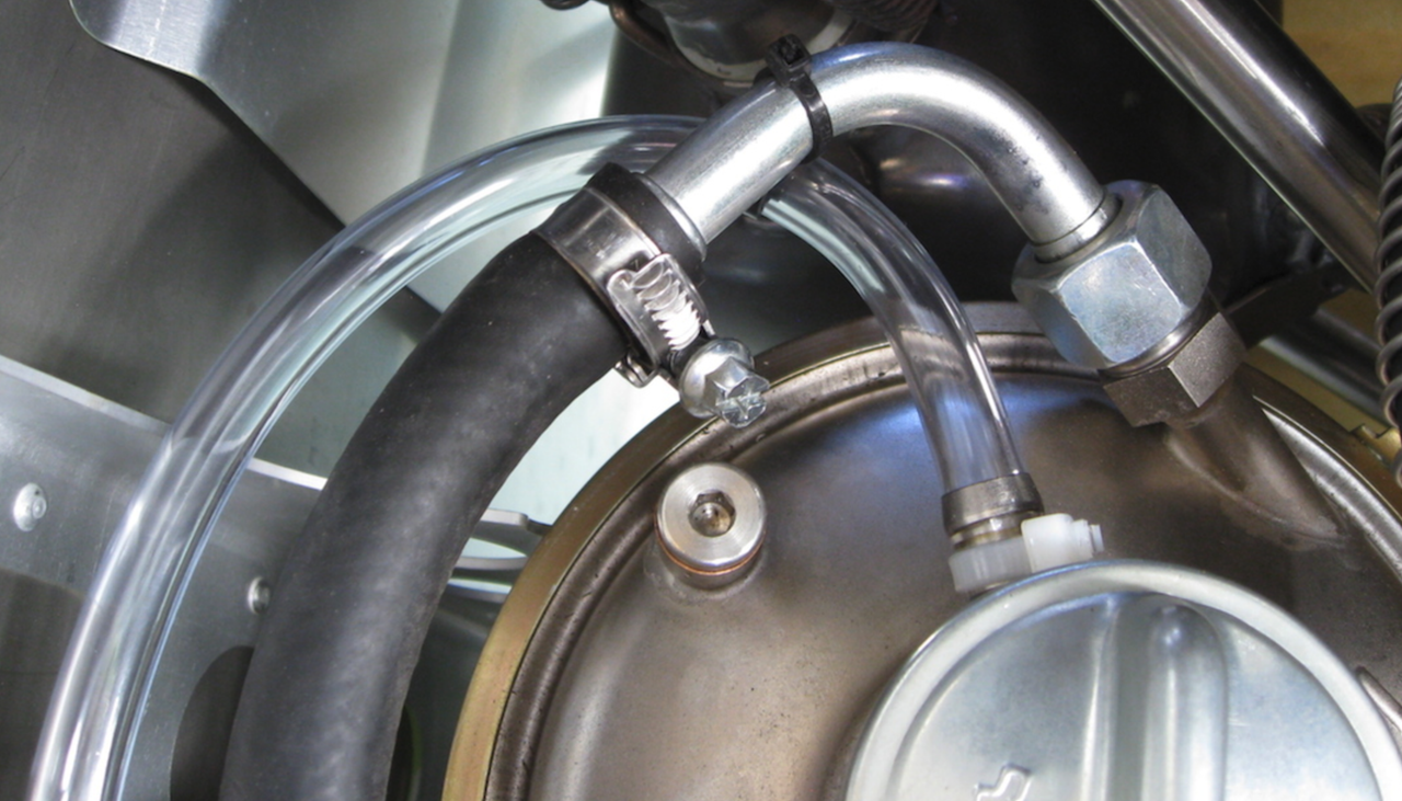

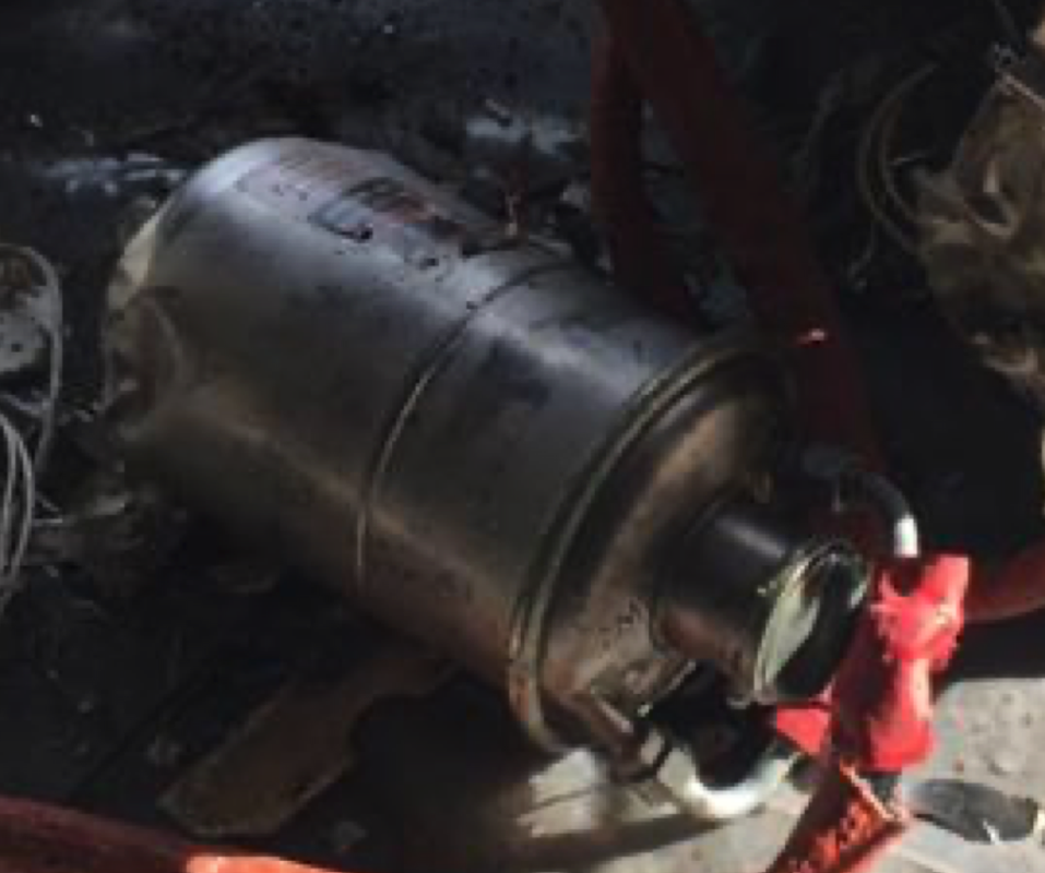

Messaggi: 20716
Re: Tecnam Sierra precipita in provincia di Bologna, una vittima
Esatto, il propulsore era un Rotax con lubrificazione a carter secco. La pompa aspira l'olio dal serbatoio e lo manda ai punti interessati nel motore, nel percorso dal serbatoio alla pompa il lubrificante attraversa il radiatore. Una volta svolto il suo compito, l'olio si raccoglie nel carter e viene spinto nel serbatoio attraverso la tubazione di ritorno.
Secondo la relazione, nel motore dell'aeromobile coinvolto in questo evento, l'attacco sul serbatoio a cui va attaccato il tubo di mandata è verticale, quello a cui va attaccato il tubo di ritorno è inclinato.
Sempre secondo la relazione, l'MML prevede la rimozione del coperchio, senza staccare i tubi. La relazione sottolinea poi l'eventuale ambiguità delle scritte sul coperchio, a seconda che si faccia riferimento al motore o al serbatoio. Una delle raccomandazioni di sicurezza infatti consiglia l'adozione di una soluzione che impedisca lo scambio dei tubi.
In ogni caso, in generale, quando si fa la manutenzione è senza dubbio utile quanto indichi tu, cioè segnare i tubi allo smontaggio. Un controllo in più non fa mai male, su questo mi trovi più che d'accordo.
Il controllo della pressione olio durante la prova motore ha senz'altro un'importanza molto grande nel riconoscere in tempo eventuali avarie.

sigmet
Messaggi: 6532
Messaggio da sigmet »
JT8D ha scritto: 28 novembre 2020, 18:44
Infatti la Rotax fornisce anche i tubi sagomati (14 e 15) .
Sembra quasi impossibile sbagliarsi ma il "quasi impossibile" per Murphi e' una certezza.. :wink:

Sull'aereo dell'incidente, la dicitura OUT sul serbatoio corrisponde alla mandata verso il motore, mentre quella IN il ritorno dal motore, corretto quindi quanto affermi.
Per me è abbastanza chiaro, come dici tu. La relazione afferma che invece possono generare confusione, a seconda che ci si riferisca a serbatoio o motore.
Per il resto d'accordo con sigmet.... e torniamo al punto iniziale, la manutenzione è una cosa molto molto seria !!

Sul motore Rotax a carter secco, credo sia necessario ampliare la descrizione dell’impianto olio motore:
Dopo aver visto il disegno del serbatoio dell’olio (postato da Sigmet), devo rilevare da quello che vedo nel disegno,
il serbatoio dell’olio è del tipo Multifunzione ovvero ha anche la funzione di “de gassificazione”.
Questi prodotti della de gassificazione, tramite un collegamento raggiungono i “venturi” dei due carburatori a capsula
e tramite i due doppi collettore sono inviati nei quattro cilindri contrapposti del Motore.
Ps1.
>JT8D, Attenzione, questo impianto che ho descritto sopra,
io non l’ho mai visto e mai toccato con mano.
E’ solo guardando il disegno postato da Sigmet, mi sono immaginato l’impianto
che ho descritto prima:
Voglio sperare che quello scritto prima non sia solo immaginario,
ma che corrisponde al reale impianto del Rotax

JT8D ha scritto: 5 dicembre 2020, 21:20
C'e' un sostanziale errore di fondo : Il VDS e' considerato uno sport mentre l'aviazione e' un sistema organizzato. Sono due mondi che secondo me hanno ben poco in comune nonostante gli sforzi di qualcuno che predica nel deserto.

sigmet
Messaggi: 6532
airplane ha scritto: 7 dicembre 2020, 22:20 .
Voglio sottolineare
che, tanto tempo addietro, avevo visto una foto del motore Rotax; in quella foto si “vedeva
chiaramente” che il serbatoio dell’olio montava le pipette di raccordo dei tubi.
tutte e 2 di tipo angolato (di questo sono certo al 100%).
Non mi risulta che Rotax abbia mai fornito quel serbatoio che dici per il 912.
Comunque quello dell'incidente era un serbatoio di tipo standard .

>Sigmet,
Infatti, la Tua foto del P92 dell’incidente, conferma quello che avevo già detto (ero sicuro al 100%);
come si vede dalla Tua foto dell'incidente, le due pipette di raccordo sono entrambe angolate;
(per chi non “mastica” bene i motori, è molto facile invertire le pipette di raccordo).

invece il Tuo disegno (che hai postato più sopra) come si vede è modificato: Infatti, nel Tuo disegno le 2 pipette
di raccordo, sono diverse: 1 pipetta di raccordo è angolata e 1 pipetta di raccordo è diritta.
Ps.
Quindi, se così fosse,
l'impianto è stato modificato, ed è più difficile
scambiare le pipette di raccordo.
ma nulla vieta (volutamente) di collegarli nel modo sbagliato....

Ho capito cosa intendi , ma penso che quei tubi non siano quelli dati in dotazione dalla Rotax e quell'installazione a vederla grida vendetta...

sigmet
Messaggi: 6532
airplane ha scritto: 21 dicembre 2020, 0:18
[…]“il serbatoio dell’olio ha anche la funzione di de gassificazione”.Questi prodotti della de gassificazione, tramite un collegamento raggiungono i “venturi” dei due carburatori a capsula e tramite i due doppi collettore sono inviati nei quattro cilindri contrapposti del Motore...[...]
Se ti riferisci al tubetto trasparente che vedi nella foto questo e' il breather che non va ai carburatori ma scarica all'esterno.
Messaggi: 20716
Aiplane, il sistema che descrivi tu, che ricircola i gas mandandoli all'impianto di alimentazione del motore, naturalmente in alcuni motori esiste, come giustamente affermi.
Nel Rotax in questione invece non c'è questo impianto: come dice sigmet, il tubicino scarica semplicemente all'esterno.
