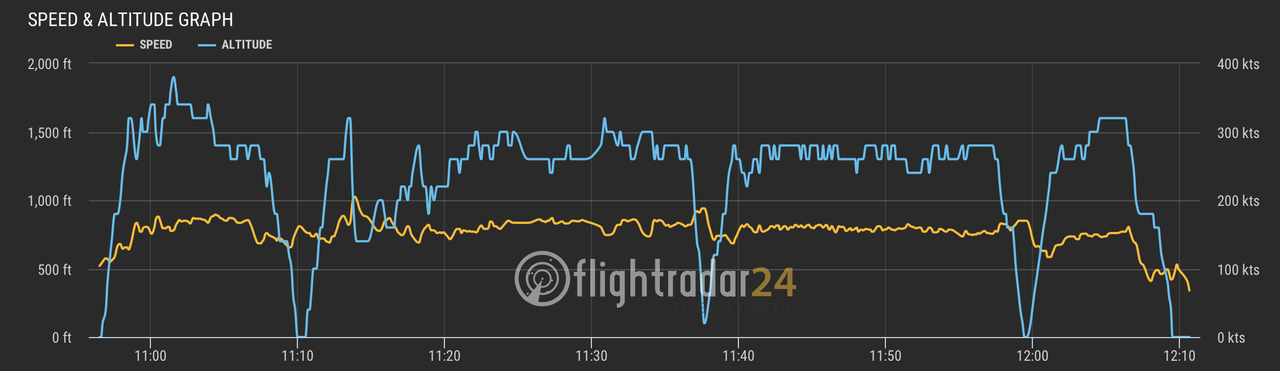

Tracciato da FR 24
Dal profilo sembrerebbe uno stallo dopo un un touch and go.
Le immagini mostrano un impatto livellato ma ad alta energia verticale con motore in moto.

sigmet ha scritto: Le immagini mostrano un impatto livellato ma ad alta energia verticale con motore in moto.
Osservando altre immagini l'elica lascia presumere che il motore stesse girando in condizioni di low power o in windmilling. Ovviamente solo un indagine piu' accurata (danni rotazionali degli accessori, lettura degli strumenti , posizione manette etc) potrà stabilire il regime di rotazione e l'entità della potenza applicata.
