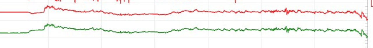

sigmet ha scritto: Sembrano morti tutti e 2..
Sembrano, ma il RH non lo è. Mentre il LH è inchiodato a quasi 75°, il RH ha dei piccoli movimenti.
Solo che, a causa della scala (qui è -75+75), non si apprezza l'attività. E' vivo e vegeto, e probabilmente sta fornendo valori corretti.
Secondo me, comunque, anche il LH è vivo: è solamente inchiodato, ma poi a 05:43:25 si riprende, e si muove. Probabilmente a causa della elevata velocità del velivolo (troppo elevata, non era più possibile riprenderlo), la coppia sull'aletta ha superato la forza di grippaggio.
Sulle altre tracce Lion Air, i movimenti (sono tutti e due vivi) sembrano più marcati, ma bisogna ricordarsi che la scala è -10+30. Una scala di 40 contro una di 150, mostra 4 volte più dettagli.

Valerio Ricciardi ha scritto: Quindi tu ritieni che la failure sia dovuta alla probe e non alla trasmissione o decodifica del segnale?
Così si evince dalle tracce.
Nel caso del Lion Air, c'è uno scalettamento dell'aletta sinistra, che produce un bias costante. Oppure, potrebbe darsi, il bias costante è un problema elettrico e non meccanico. Certo è che il problema ce l'aveva fin dal decollo, e non sarebbe dovuto partire senza una verifica. Anzi, mi sembra che si ipotizzi che il problema ce l'avesse fin dal volo precedente. A questo proposito, si apre tutto un discorso dovuto alla dispatchability, che rimando perchè voglio leggere bene il caso del A321 Lufthansa.
Nel caso dell'Ethiopian, la traccia dell'AoA LH mostra un gradino del valore e un inchiodamento sullo stesso valore. Non credo sia ghiaccio, perchè avremmo un inchiodamento ad un valore effettivamente raggiunto, e non un gradino dovuto a una botta. Secondo me, è stato un uccello.
Ovviamente, potrei sbagliarmi, ma questi scenari sono i più verosimili tenendo conto delle tracce.
Giorgio

L’incidente Ethiopian, rispetto a quello Lion Air, ha anche evidenziato un ulteriore grave errore di progetto.
Dalle tracce dell’Ethiopian si vede come ci sia stato un gradino sul valore di AoA LH, che è schizzato di colpo a quasi 75°. Nessun sensore di AoA, in condizioni normali (failure free) di volo, può mai incontrare una raffica di vento che lo fa spostare in pochissimo tempo a fondo corsa o quasi. In termini tecnici, la dinamica del campo aerodinamico intorno a un AoA sensor non può essere così rapida. Oltretutto, per parecchio tempo il sensore continuava ad indicare questo valore fisso di 75.
Il sospetto è un birdstrike.
E’ possibile quindi implementare un monitor, cioè una routine di SW, che si accorga di queste anomalie. Non è difficile scrivere una routine che genera un flag nel caso in cui ci sia una variazione repentina di valore, diciamo di (invento un numero) 500 gradi al secondo. E non è nemmeno difficile scrivere un’altra routine che generi un altro flag nel caso che (invento un altro valore) per 30 secondi non ci siano variazioni rispetto a questo gradino.
Se si vuole utilizzare un canale simplex, si deve tenere conto che alcuni eventi possono essere sospetti, indipendentemente da ciò che succede agli altri canali. Penso che adesso Boeing sia costretta anche a implementare qualcosa del genere, che rientra sotto la voce MCAS AOA Signal Enhancements.
Giorgio

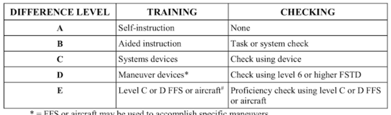

Sul MAX pero' e' da notare che la nomenclatura degli switch dell'isolamento (che sul NG e precedenti era attuata sul motore del trim e dell'Autopilota) era cambiata e anche di questo sul AFM non viene spiegato il perche'
A proposito di training questa tabella esplicita i vari difference training levels sulle versioni similari e relativi requirements. Per il MCAS la Boeing prevedeva un level B o al massimo C.
ImmaginePer la prima volta Boeing ammette che il MCAS e' in realtà un estensione del STS (implementato sul 737 già dalle versioni 500.)Il warning sul sistema MCAS però non e' stato previsto in contrasto con la normativa:
