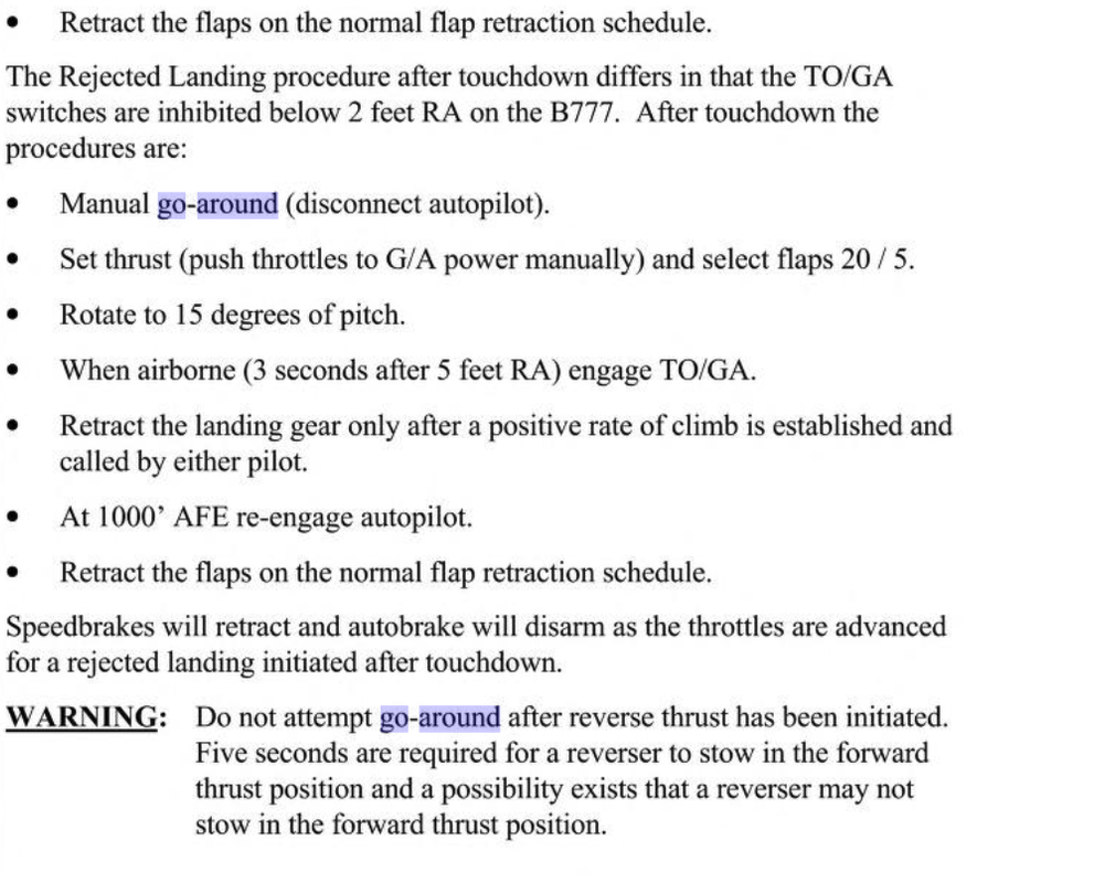

.Valerio Ricciardi ha scritto: 10 gennaio 2022, 15:30No, e adesso vado a mettermi un fazzolettone sotto la mandibola annodato sopra la cucuzza, come un uovo di Pasqua o un personaggio col mal di denti dei fumetti, per evitare che mi resti la bocca aperta (ché poi mi si seccano le mucose).air.surfer ha scritto: 10 gennaio 2022, 13:32 lo sai che sul 777 per riattaccare devi premere i TOGA switch, vero?
Bè lo sapevi che durante le ultime fasi dell’atterraggio, vicino a terra sono inibiti?
(Visto che “si tocca" il Go-around)
Su questo fatto Io non so (o non ricordo), ma se così fosse, Boeing avrà avuto
le sue ragioni, ad inibire vicino a terra i TOGA switch.
Il pilota, in quel frangente, ha una mano sul volantino e con l’altra porta a battuta le manette;
poi dopo "va a cercare i toga switch dietro le manette", ecc.

Mica tanto… se hai l’AP inserito durante un ILS e dai tutto motore senza spingere ì TOGA cosa pensi che succeda?airplane ha scritto: 11 gennaio 2022, 12:18 Il pilota, in quel frangente, ha una mano sul volantino e con l’altra porta a battuta le manette;

Tanto per rimanere in tema: se fai un rimbalzo con il 77, e vuoi riattaccare (EK521) prima dai motore e poi spingi ì TOGA. Esattamente il contrario di come il pilota deve fare il 99.9% delle volte. Ora, è indubbio che le SOP non sono state seguite, ma come vedi cadere nella trappola non è impossibile.

“Si aggroviglia il discorso”
Questi sono i punti di partenza:
1) Airsurfer ha scritto:
[…] lo sai che sul B777 per riattaccare devi premere i TOGA switch, vero?
Bè lo sapevi che durante le ultime fasi dell’atterraggio,vicino a terra sono inibiti? […]
2) airplane ha scritto:
[…] Su questo fatto Io non so (o non ricordo), ma se così fosse, Boeing avrà avuto
le sue ragioni, ad inibire i TOGA switch vicino a terra .
"poi dopo va a cercare i Toga switch dietro le manette", ecc.[…]
Riassumendo:
- vicino a terra i Toga switch sono inibiti (quindi non funzionano)
- il pilota deve riattaccare
- gli resta solo che avanzare le manette.

Ah, parlavi del caso specifico in cui I TOGA sono inattivi, chiedo venia avevo capito male.

- AirGek
- Messaggi: 12727
Re: Incident VOLO EK-231 Dubai -Washington (USA)
Ma non c’è bisogno di chiarire nulla…
Maxx cerca sù Google B777 FCOM e potrai avere anche tu il manuale del 777 da affiancare a Topolino.

Incident: Emirates B773 at Dubai on Jan 9th 2022, rejected takeoff without clearance due to crossing aircraft
https://avherald.com/h?article=4f30b5c8&opt=0

>Non so i fatti,
ma "Per così dire" di primo acchito viene da dire: le barre
del RWLS system “erano in ferie”

Non ce le hanno.
Comunque pensa a questo scenario, la torre autorizza un traffico ad allinearsi e attendere e poi a quell’altro gli dice “Clear to cross”.. invece di “Cross rwy…”. Niente di più facile che quello che stava attendendo capisca fischi per fiaschi.

1+1+1.. =air.surfer ha scritto: 14 gennaio 2022, 10:00 Incident: Emirates B773 at Dubai on Jan 9th 2022, rejected takeoff without clearance due to crossing aircraft

Vorrei aggiungere, da 0 a 100kts vanno via +/- 20 secondi? Anche in atc non mi sembrano svegli cosi tanto, che nessuno se ne accorge…air.surfer ha scritto: 14 gennaio 2022, 17:44 Non ce le hanno.
E poi, dopo un rto a quella velocita’ , sbaglio o 30 minuti cooldown e’ un po’ poco? Non conosco bene le spec ma anche questo mi sembra un po’ fuori linea…..

Nel mondo normale. Invece da quelle parti 1+1+1 = https://www.eg24.news/2022/01/emirates- ... J3iVQuEAv8
