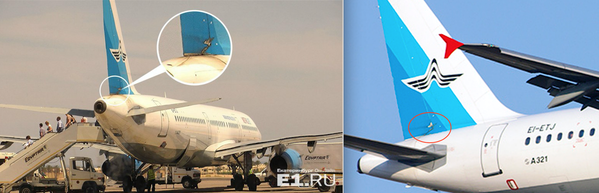

Pare che ci fossero altri danni al timone prima della partenza, guardate la foto
- Tiennetti
- A320 Family Captain
- Messaggi: 2163
- Iscritto il: 24 maggio 2006, 13:04
- Località: Hangar89
Re: Precipita Airbus A321 russo sul Sinai (Thread Tecnico)
Un "danno" del genere sarebbe sicuramente stato notato durante i vari check che l'aereo deve passare
Può sembrare qualcosa di strutturale, ma sono quasi sicuro che è una semplice scolorazione dovuta all'effetto del liquido idraulico, altamente corrosivo per la vernice, ma non per l'alluminio o la fibra di carbonio di cui è fatto il timone
David
Inviato dal mio SM-N910F utilizzando Tapatalk
- Tiennetti
- Messaggi: 2163
Ragazzi, siamo nel thread tecnico, andateci piano con i pare e i credo....
Non è necessario un check da parte della maintenance ad ogni atterraggio, e la Metrojet ha postato online le ultime pagine del TLB dove si vede una daily fatta a LED prima del decollo...
Ripeto: quei segni solo solo la vernice saltata dovuta alla perdita di liquido idraulico ed era lì da un bel po' di tempo
Purtroppo sono piccole, non si riesce a vedere bene... effettivamente sembra che un qualche tipo di danno ci sia (non sono in grado di dire se superficiale o meno).
Se però queste foto le uniamo al fatto che al momento non sono state trovate tracce di esplosivo e che i corpi dei passeggeri non hanno ferite compatibili con quelle di un'esplosione, potrebbero aiutare non poco gli investigatori a restringere il cerchio delle possibilità.
Queste foto sono vecchie, già a luglio l'aereo aveva la nuova livrea.....
Alberto
MD80 Fan
MD80 Fan
- albert
- md80.it Staff
- Messaggi: 5851
- Iscritto il: 9 ottobre 2007, 2:16
- Località: Liguria
Quell'aereo è sempre stato "sporco" in quella zona, come dimostra questa foto scattatagli dal nostro amico LIDT nel 2012...Tiennetti ha scritto:Un "danno" del genere sarebbe sicuramente stato notato durante i vari check che l'aereo deve passare
NB: ho ripreso la foto da un sito esterno (planepictures.net) , perché non riesco più a ritrovare quella presente nel nostro forum
Alberto
MD80 Fan
MD80 Fan
