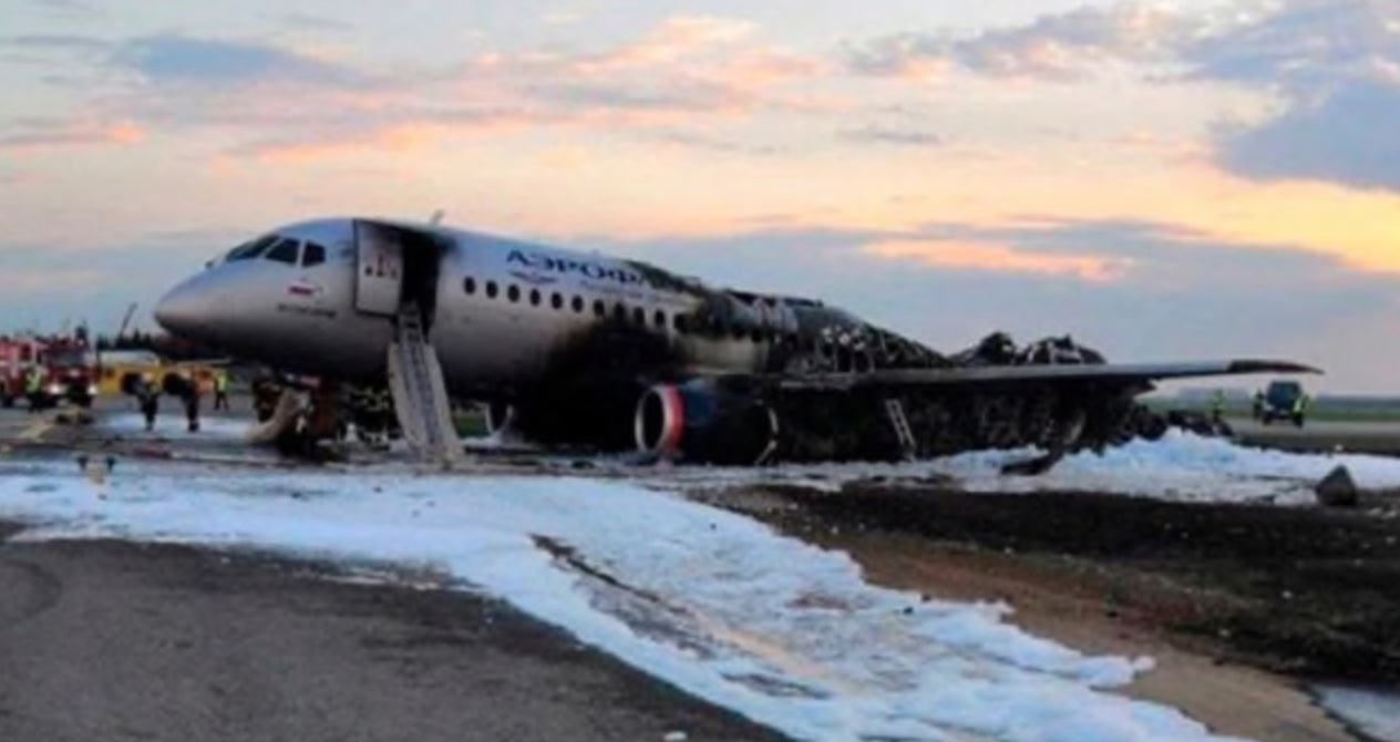

Valerio Ricciardi ha scritto: I
Un sistema di blocco delle cappelliere, sistematicamente reclamizzato in modo ossessivo (deve diventare come il prezioso cicalino delle cinture di sicurezza sulle auto), è un concetto di oggettivazione della sicurezza da implementare di corsa. .
Neanche e' stato preso in considerazione . Come ti ha detto GEK la gente perderebbe le ore pur di aprirlo.
Io invece mi farei delle domande e cioe' cosa fa la differenza tra questo:
e questi:

Hai ragione a tirare in ballo la psicologia e in particolare le scienze del comportamento. Ma in situazioni di panico l'individuo reagisce nelle maniere più' diverse e molte volte in apparente contrasto con l'istinto di sopravvivenza che dovrebbe prediligere la fuga (motivo per il quale ancora oggi in caso di pericolo il sangue defluisce dal cervello rallentando le funzioni cognitive) per andare alle gambe, in ossequio al comportamento dei primi abitanti di questa terra che scappavano di fronte al pericolo di una belva . Uno dei comportamenti anomali a bordo lo si osserva ad esempio tra quanti (i più' calmi) in seguito ad una decompressione indossano la maschera e quelli più impanicati che rimangono senza. Ma tra questi incidenti probabilmente c'e' una differenza che va oltre il comportamento individuale. Prima di mandare al patibolo tutti i sopravvissuti del Superjet io mi chiederei quanti di quelli seduti dietro fossero in grado di muoversi dopo quel genere di impatto sviluppatosi principalmente nella zona di coda.
Poi le reazioni in una massa variano molto a seconda del numero e della situazione. Un evacuazione (di un qualsiasi ambiente) in condizioni di panico avviene sempre in un tempo maggiore. le interazioni tra i vari individui infatti possono variare da un comportamento collaborativo ad uno conflittuale . Oltre a questo la percezione del pericolo può trasmettersi in modo diverso (informazioni, cultura, esperienze sensoriali etc).
Nei casi che ho postato la situazione era pressochè la stessa (crash, shock , fuoco, uscite indisponibili etc.) e probabilmente lo stesso e' stato il comportamento dei pax (se vedi i filmati dell'Asiana noterai molta gente con trolley e borse al seguito).Ciononostante l'outcome e' stato ben diverso.
Questi sono i casi documentati in cui si e' verificato il "luggage grabbing" (ho le foto ma purtroppo non posso postarle)
• Air France a 340
• Virgin Atlantic A 330
• Asiana Airlines B 777
• Air Canada A 320
• British Airways B777/200
• Emirates B 777/300
Differenti operatori, differenti pax, procedure diverse, ma in questi casi esiti pressochè positivi.
Da notare che i fenomeno e' in aumento.
Una nota: mi e' capitato per il mio lavoro di investigatore di dover intervistare vittime di incidenti e quello che mi stupisce ancora oggi e' la differenza di percezione , tra i vari individui coinvolti nella stessa situazione, espressa spesso con racconti contrastanti , bias cognitivi, errori temporali ed altri problemi di ricostruzione oggettiva.
Oltre a questo dovremmo considerare alcuni fattori progettuali e meccanici quali la larghezza e il tipo delle porte (ce ne sono di 7 tipi diversi) , la distanza tra queste (la famosa regola del 60), il numero degli A/V (1/50), la resistenza del pavimento, il tipo di slide etc , e le procedure stesse utilizzate dal crew al manifestarsi di blocchi ( by pass and redirecting) , di CRM, di pax riluttanti, dell'assertività dei comandi, della chiarezza delle briefing card, dell'efficacia della dimostrazione e via dicendo..
Non e' facile schematizzare ne proporre soluzioni apparentemente risolutive. Ma studiando i vari casi alcune risposte possiamo darle. .
Per chi e' interessato suggerisco la lettura di questo documento di NTSB:
https://www.ntsb.gov/safety/safety-s...nts/SS0001.pdf
