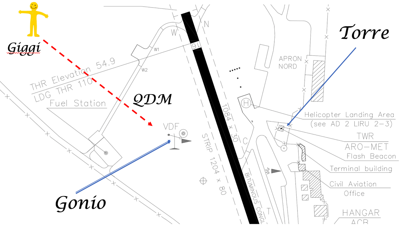

Perdonami Gek, ma QDR e QDM non erano i rilevamenti del VDF, altrimenti detto Homer, colui che ti porta a casa? Non vorrei sbagliare...AirGek ha scritto: 10 agosto 2020, 8:21 QDR e QDM erano le “radiali” degli NDB. Essendo non direzionali non avevano radiali vere e proprie e il rilevamento dalla stazione veniva chiamato QDR o QDM il suo reciproco.

Ovviamente parlavo di voli intercontinentali, col mare di mezzo, nei quali gli NDB non erano disponibili.
C'erano degli aeroplani che per fare questi voli avevano installata una specie di cupola vetrata dentro la
quale si posizionava il Navigatore col sestante per controllare la posizione... poi si arrivava vicino alla costa
e si potevano ricevere i segnali dei vari NDB con i quali riprendere la navigazione di "precisione".
Considera che l'apparato a bordo che riceve il segnale NDB, l'ADF, in caso di presenza di cumulonembi
tende ad indicare il centro degli stessi. Poi, prima di quelli quarzati c'erano quelli che andavano sintonizzati
a mano, girando una manovella come su una radio e dovevi "centrare" la stazione emittente ad orecchio!
Feci dei voli Roma Mosca con il DC9-30 ed una buona parte della navigazione andava fatta di NDB in NDB...
un vero incubo! La procedura QDR/QDM, invece, era una procedura radio: chiedevi un QDM (la prua da assumere
per dirigersi verso la torre) lasciando poi il pulsante della radio premuto per qualche secondo e la torre ti
rilevava su un apposito strumento che indicava loro la tua direzione. Se avevi chiesto un QDM ti dava la prua
per andare dritti da loro, se un QDR ti davano la prua per allontanarti da loro; su questa informazione
ti costruivi la procedura per fare l'avvicinamento su una determinata rotta (PE l'avvicinamento in finale alla pista)
trovando anche la giusta correzione del vento. Ovviamente le minime erano molto alte.

Esatto, ma il ricevitore della chiamata mi pare fosse il VDF, con un ripetitore di segnale in TWR che collocava la provenienza del segnale su uno schermo e consentiva di "vedere" da quale direzione proveniva la chiamata rispetto al ricevitore. Ovviamente non ti dava la distanza, ma due successivi rilevamenti, conoscendo la tua velocità, consentivano di fare il punto e di fare anche uno stimato per il campo. Giusto?

Diciamo verso l'antenna (che non era sempre ubicata sulla torre, anzi a volte manco c'era la torre, vedi Ortanova..)Lampo 13 ha scritto: 10 agosto 2020, 9:04
gif upload siteCi sedemmo dalla parte del torto visto che tutti gli altri posti erano occupati.
