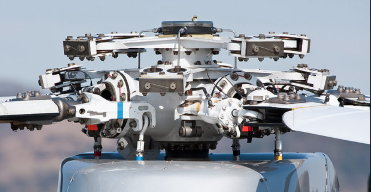

le statistiche dicono che il fattore tecnico influisce con un indice simile a quello degli aerei ad ala fissa e il fattore umano e' leggermente superiore (nell'ordine dell3/4% ) ma e' un dato non normalizzato e quindi fare raffronti non e' sempre corretto.
Personalmente mi spaventa una cosa ma e' solo una mia forma di diffidenza: guarda questa foto
Quante viti vedi nella foto?
bene , ce ne saranno un altro migliaio sparse in giro e ognuna di queste , in caso di rottura, ha un effetto potenzialmente catastrofico.Motivo per il quale un elicottero ha bisogno di più' del doppio di ore di manutenzione x ora di volo rispetto ad un aereo convenzionale.
