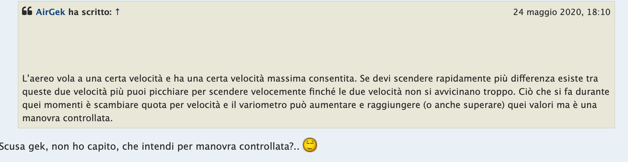

Gek , per essere chiari,AirGek ha scritto: 27 maggio 2020, 19:26
La contestazione se vuoi chiamarla così l’hai iniziata tu quotando una mia risposta generica ad un altro utente.
Se brandon ha capito cosa volessi dire significa che era comprensibile, che tu poi stia continuando a menarla per qualcos’altro è un altro paio di maniche.
Non sempre occorre dedurre, supporre, ecc... avvolte basta leggere semplicemente parola per parola.
io non ho contestato nulla. ho chiesto solo educatamente(quotando il tuo post) una conferma alla tua affermazione pensando di aver male interpretato.
e data la mia età , che potrebbe tradire i prodromi di una demenza senile , non ho capito che c'entra un F/O che vomita con una LOC..
Ma veramente pensi che te la sto menando per convincerti che questa e' una LOC o che voglio insegnarti la flight analysis?Che l’aereo non perde pezzi in volo rovescio e il comandante non lotta contro i comandi in reversal mentre il primo ufficiale è svenuto tutto vomitato.
Gek , con amicizia, meglio riderci sopra.. Massimo lol:
