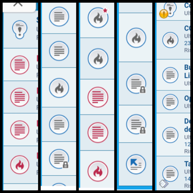

Infine vi metto questo screenshot che ho fatto qui su questo forum perché nonostante sono i miei primi messaggi qui comunque da molti anni guardavo sempre un forum uguale a questo ma che parla di bus, quindi sapevo già come funzionava però una cosa che non ho mai capito sono appunto questi simboli accanto ad ogni argomento, quindi se qualcuno mi può fare tipo una legenda
L'unico che ho capito è quello con il cerchio blu, la fiamma e la stella in alto a destra, che dovrebbe essere un argomento che ho scritto almeno una volta

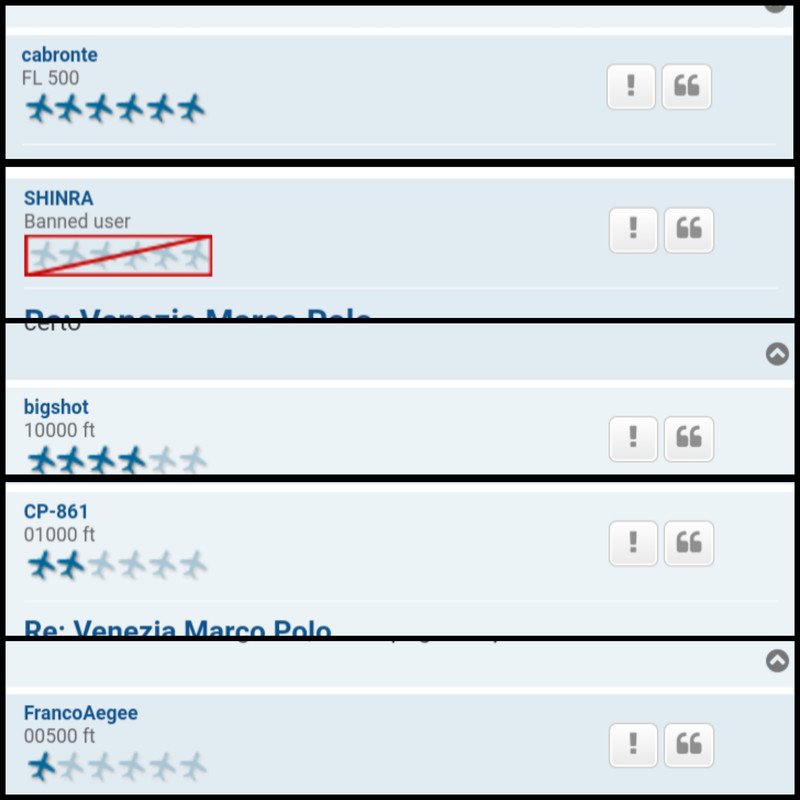

Anche qui come nell'altro forum che guardo accanto ad ogni utente c'è anche qui questa specie di "classifica", penso che sia tipo che dopo più tempo che sei iscritto o più messaggi che invii vai su di livello, comunque anche qui se qualcuno volesse darmi qualche spiegazione
