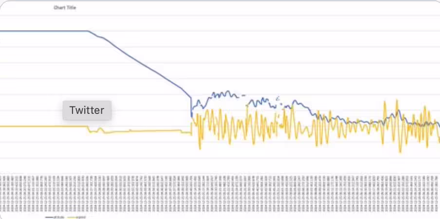

Sembrerebbe invece più certo che siano stati registrati da FR24 dati fortemente fluttuanti di altitudine, prua e velocità.

Dal video degli attimi finali rimanevo perpesso su molte cose L'andamento fluttuante di quota e speed nell'ultimo tratto farebbero pensare ad una perdita di autorità dei comandi, o una avaria ai sistemi automatici di controllo, o una pilot incapacitation,o un degrado delle performance...(nel video in rete si vede l'aereo che non riesce a mantenere il volo livellato)

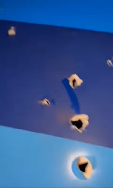

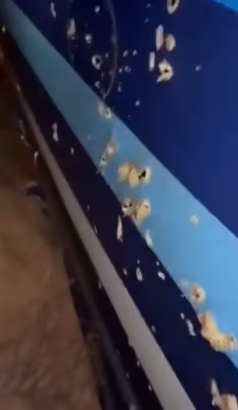

Le immagini dall'interno registrate da un pax mostrano i segni di una depressurizzazione in cabina (alcune maschere sono in vista) , ma si notano alcuni pannelli danneggiati e quindi potrebbe essere una decompressione esplosiva o un carico improvviso di G ( turbolenza? raffica? ) o un portellone che ha ceduto sollecitando la struttura come accaduto in passato.....

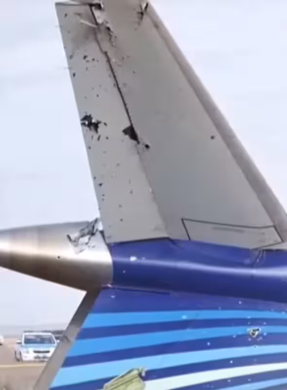

Poi ho visto queste immagini e ho capito...

Direi che le immagini dei piani di coda sono inequivocabili
Ci sta poi che quanto accaduto abbia causato un'avaria ai comandi di volo, con la conseguente difficoltà di controllo.

Flightradar24 ha pubblicato ulteriori immagini che descrivono il flight path dell'aeromobile (che è stato interessato da una GPS interference):
https://www.flightradar24.com/blog/azer ... ear-aktau/

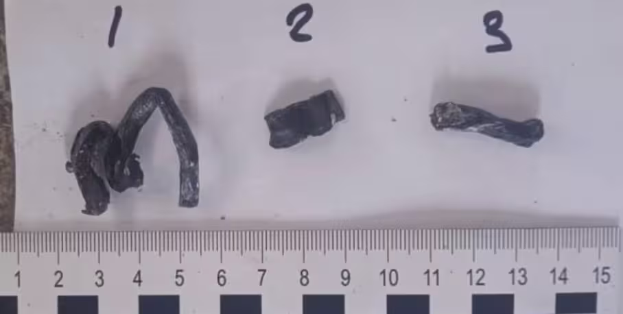

Frammenti del missile trovati a bordo del relitto:
L'aereo e' stato abbattuto da una batteria della classe Pantsir -S e presumibilmente armata da missili del tipo 57E6-E
