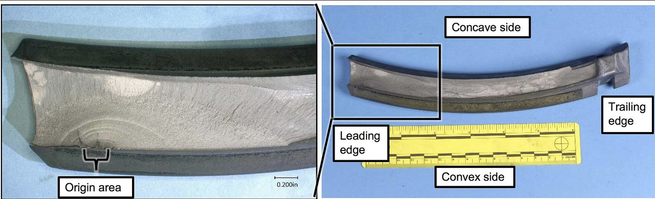

Pare che la NTSB abbia trovato resti di un uccello nel motore.
Questa versione sembrerebbe attenuare l'altra che parla di rottura della paletta per fatica. Ma per quanto ne so all'esame microscopico la rottura per fatica appare diversa da quella dovuta a un impatto.
Ancora una volta non vorrei che il bird strike fosse il coperchio per tutte le pentole più "imbarazzanti"; "è un caso fortuito e soprattutto non è colpa nostra".
Tanto più che dopo non succede quasi nulla, non partono campagne e investimenti per la prevenzione: è successo, succede e succederà.

Esatto, sono stati trovati resti in alcune parti del motore:sardinian aviator ha scritto: 14 agosto 2026, 16:34 Pare che la NTSB abbia trovato resti di un uccello nel motore.
https://www.ntsb.gov/investigations/Doc ... Prelim.pdf
I resti sono stati portati allo Smithsonian Institution Feather Identification Lab.
Però poi, come puoi leggere nel Preliminary Report, ipotizza una rottura per fatica (che come dici giustamente tu ha caratteristiche ben definite).

E' teoricamente possibile che l'impatto col volatile abbia generato la prima lesione da cui si e' poi propagata la rottura per fatica, non sara' facile arrivare ad una causa certa.sardinian aviator ha scritto: 14 agosto 2026, 16:34

Mi vengono in mente alcune domande: 1. Da quanto tempo i resti del volatile erano all'interno del motore? 2.L'ingestione è cioè avvenuta lo stesso giorno della rottura delle palette o prima? 3: quanto tempo ci vuole, dopo un presunto impatto con un uccello, che una paletta si rompa per fatica? 4. Se l'ingestione è molto antecedente all'incidente come è possibile che non sia stata riportata e i resti siano sfuggiti ai controlli successivi?cacciatorino ha scritto: 15 agosto 2026, 18:00E' teoricamente possibile che l'impatto col volatile abbia generato la prima lesione da cui si e' poi propagata la rottura per fatica, non sara' facile arrivare ad una causa certa.sardinian aviator ha scritto: 14 agosto 2026, 16:34

sardinian aviator ha scritto: 15 agosto 2026, 18:56
Sono gli stessi dubbi che ho avuto io. Leggevo che il sensore di vibrazioni ha "visto" qualche anomalia solo nell'immediata precedenza della rottura, cosa non proprio compatibile con la frattura a fatica che normalmente ha bisogno di tempo per generarsi. Comunque sono solo ipotesi teoriche da "ingegneri da tastiera"
P.S.
se questo:
https://fl360aero.com/detail/ntsb-preli ... ction/2455
e' il pezzo in questione non sembra una rottura a fatica, ma una rottura di schianto (non si vedono le "linee di spiaggia" tipiche della fatica).

Tutto puo' essere e sicuramente avranno in mano delle prove ma per me sarebbe la prima volta che vedo una paletta separata dalla radice per un bird strike.cacciatorino ha scritto: 15 agosto 2026, 19:17sardinian aviator ha scritto: 15 agosto 2026, 18:56
Sono gli stessi dubbi che ho avuto io. Leggevo che il sensore di vibrazioni ha "visto" qualche anomalia solo nell'immediata precedenza della rottura, cosa non proprio compatibile con la frattura a fatica che normalmente ha bisogno di tempo per generarsi. Comunque sono solo ipotesi teoriche da "ingegneri da tastiera", gli unici a poter fare commenti circostanziati sono coloro che hanno i pezzi in mano.
P.S.
se questo:
Questo e' il caso della Southwest 1380

Sono le stesse domande che mi faccio io. Sono punti importanti che spero siano chiariti nel final report.sardinian aviator ha scritto: 15 agosto 2026, 18:56Mi vengono in mente alcune domande: 1. Da quanto tempo i resti del volatile erano all'interno del motore? 2.L'ingestione è cioè avvenuta lo stesso giorno della rottura delle palette o prima? 3: quanto tempo ci vuole, dopo un presunto impatto con un uccello, che una paletta si rompa per fatica? 4. Se l'ingestione è molto antecedente all'incidente come è possibile che non sia stata riportata e i resti siano sfuggiti ai controlli successivi?
E tra l'altro era stata eseguita una ispezione con ultrasuoni il 24 maggio 2026, senza che sia stato rilevato nulla.cacciatorino ha scritto: 15 agosto 2026, 19:17Sono gli stessi dubbi che ho avuto io. Leggevo che il sensore di vibrazioni ha "visto" qualche anomalia solo nell'immediata precedenza della rottura, cosa non proprio compatibile con la frattura a fatica che normalmente ha bisogno di tempo per generarsi. Comunque sono solo ipotesi teoriche da "ingegneri da tastiera", gli unici a poter fare commenti circostanziati sono coloro che hanno i pezzi in mano.

se questo:
Sono d'accordo con te, bisognerebbe avere i pezzi e senza dubbio chi li ha in mano sta facendo le opportune valutazioni, quindi certamente senza quelli si possono fare solo ipotesi, senza risposte certe. Qualche dubbio sulla rottura per fatica (che come giustamente dici ha caratteristiche ben definite) però ce l'ho anch'io.
In effetti è molto strana una rottura alla radice per un bird strike.sigmet ha scritto: 15 agosto 2026, 22:40Tutto puo' essere e sicuramente avranno in mano delle prove ma per me sarebbe la prima volta che vedo una paletta separata dalla radice per un bird strike.
