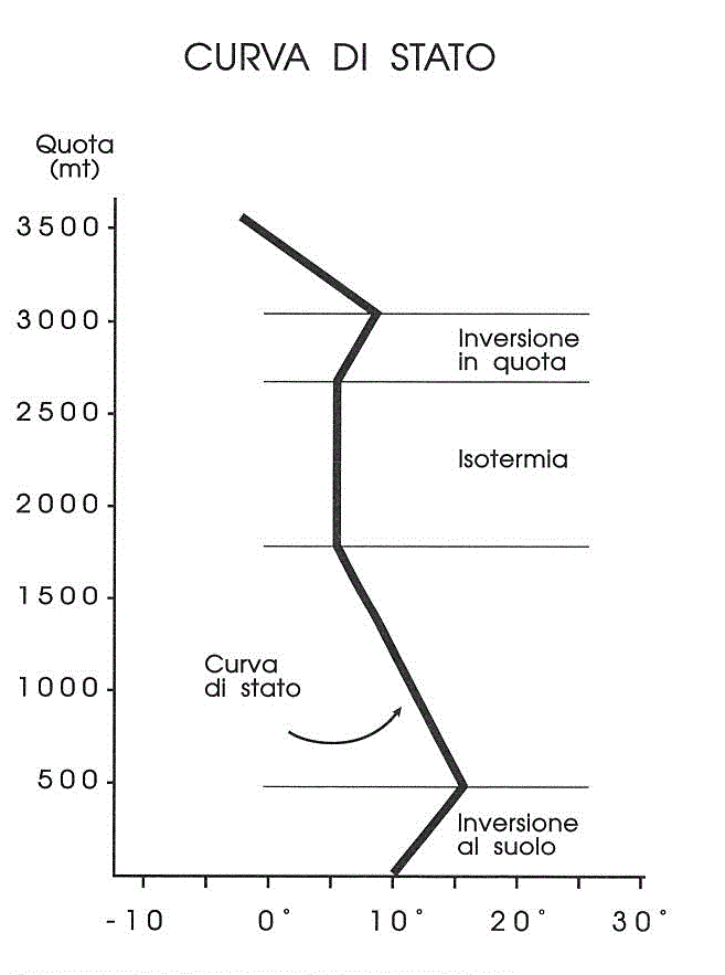

si può anche sapere fino a che quota si troverà il fenomeno di ascendenza (vedi curva di stato), e ciò può essere evidenziato anche dalla presenza di cumuli (vedi AirGek)
