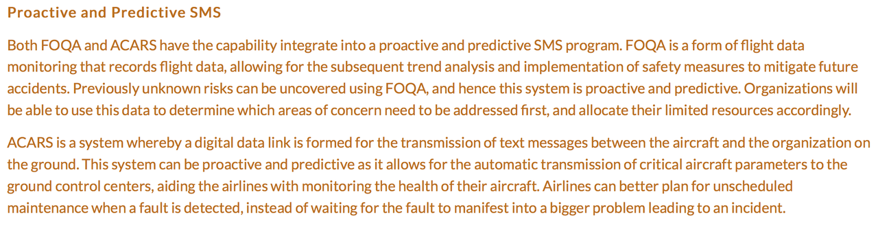

Però vorrei farti riflettere su una cosa, quanti casi similari ad MH370 sono accaduti?sigmet ha scritto: Ok, adesso torna. Però si e’ parlato di telemetria in tempo reale non come strategia di mitigazione ma come fonte di dati in caso di perdita del FDR. (vedi MH 370 e similari). Inoltre sarebbe implementato un sistema predittivo (vedi FOQA) che migliorerebbe comunque la sicurezza di sistema.
Ne vale la pena?
Sei sicuro che FOQA possa essere definito come predittivo?
Btw la telemetria in real-time è una strategia di mitigazione by definition.

Una quindicina di casi come l'MH370 o potenzialmente che sarebbero potuti accadere come l'MH370.sigmet ha scritto: Almeno una quindicina di casi negli ultimi vent'anni , magari meno eclatanti ma comunque possibili specie in operazioni overwater (con AF 447 ci siamo andati vicini
Per AF447 so che sono stati rilevanti i messaggi ACARS spediti ed hanno permesso di fare analisi preliminare.
Predittivi o proattivi solo per il fatto che i sw utilizzati analizzano un trend. Niente di più.
Altra cosa, il programma FOQA non spedisce in real-time in dati, bensì vengono registrati in un normale FDR, alla fine del volo i dati vengono scaricati ed analizzati.
https://www.aviationtoday.com/2005/12/0 ... -and-more/
La definizione c'è anche su Wiki in modo semplicistico. "Is used for safety reason."

La mia perplessità non nasceva dal FOQA che tu magari conoscerai meglio di me (io lo utilizzo in ARMS e tu?) ma da queste parole
Ti ho fatto vedere che FOQA e’ proprio uno strumento utile ad un sistema predittivo di sicurezza che si basa sulla raccolta di dati operativi e non sulle sole segnalazioni (proattivo) Ma sul concetto di mitigazione non ci siamo proprio. Mi dici ad esempio come potessero essere mitigate le conseguenze di questo incidente da un sistema real time utile solo per sentire il botto in diretta? Avrebbe fatto meno morti? O con la telemetria l’aeroplano non si sarebbe diviso in migliaia di pezzetti ? (in realtà uno scenario ci sarebbe ma e' roba da analisti con parecchia fantasia..Alex Propeller ha scritto: Sei sicuro che FOQA possa essere definito come predittivo?
Io parlerei solo di strumento utile all'acquisizione dati,mettendolo al limite sul lato sinistro del bow tie (preventive barrier) ma non certo destro.
Ma altri dubbi mi vengono da questa tua affermazione.

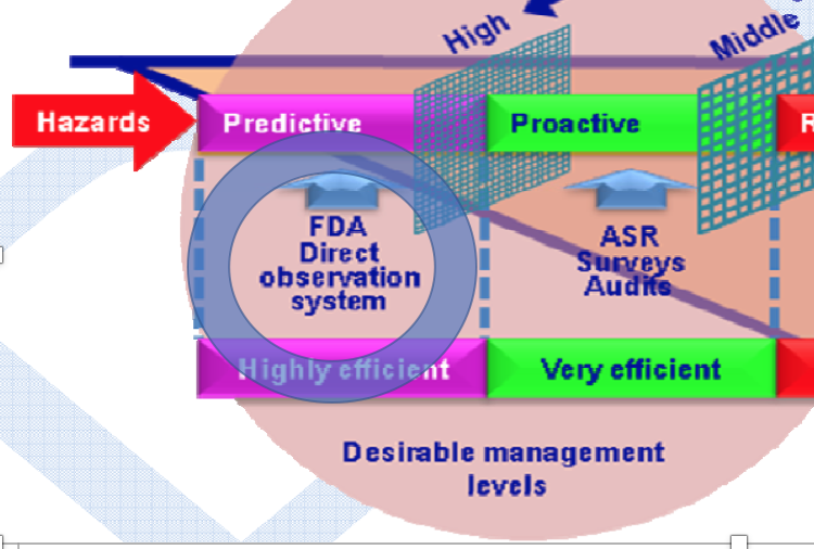

E non ti basta? Il fine ultimo del FOQA e' proprio e solo questo! Individuare un trend per evitare derive (tecniche od umane ) pericolose.Niente di meno.Predittivi o proattivi solo per il fatto che i sw utilizzati analizzano un trend. Niente di più.
Non per niente anche le strumentazioni odierne sono sviluppate su filosofie predittive.
Tanto per capire cos'e un sistema predittivo basta guardare questi due filmati:
