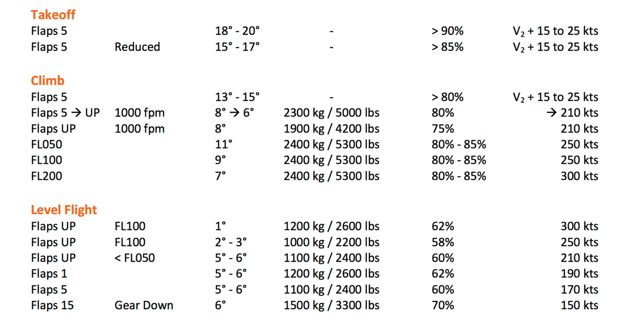

Alien ha scritto:
A guardare i fatti, risponderei “tutti e due”.
Non avendo a disposizione dati sufficienti non si può dire. Partirei però da un presupposto ovvero quello degli assetti di volo. Per comodità allego questa tabella:
Tenendo presente che l'angolo di attacco e' la differenza tra l'assetto ( angolo corda /orizzonte) e la rampa il più attendibile e' il destro sebbene dia valori inferiori a quelli attesi (la differenza tra Assetto e AoA in decollo dovrebbe essere di circa 4/5°.Ovviamente per conoscere il valore esatto dovremmo tenere in considerazione la velocità, la configurazione,la potenza dei motori, etc
Ma c'e' un ' altra cosa relativa al volo precedente che e' veramente molto strana. Vediamo chi se ne accorge..

sigmet ha scritto: Ma c'e' un ' altra cosa relativa al volo precedente che e' veramente molto strana. Vediamo chi se ne accorge..
Non mi sono accorto di nulla a riguardo del volo precedente (anche perchè non ho guardato...), ma mi accorgo adesso di un errore/incongruenza grave dei grafici del FDR, relativi al volo dell'incidente: la curva della Altitude nelle slide del comitato indonesiano numero 7, 8 e 9 ha delle scale completamente differenti! Qual è quella giusta? Nelle slide 7 e 8 si vede che a malapena si avvicina ad un massimo di 6000 ft, mentre lo stesso profilo, nella slide 9 supera di tre volte il fondo scala di 6000. Cioè, l'aeroplano non era arrivato neanche a 6000 ft, oppure li aveva ampiamente superati?
E ancora: se queste curve hanno affidabilità così bassa, cosa stiamo a romperci la testa analizzandole???? :shock:
Giorgio

Alien ha scritto: : la curva della Altitude nelle slide del comitato indonesiano numero 7, 8 e 9 ha delle scale completamente differenti! Qual è quella giusta? Nelle slide 7 e 8 si vede che a malapena si avvicina ad un massimo di 6000 ft, mentre lo stesso profilo, nella slide 9 supera di tre volte il fondo scala di 6000. Cioè, l'aeroplano non era arrivato neanche a 6000 ft, oppure li aveva ampiamente superati?
infatti la slide numero 9 (terza tabella) si riferisce al volo precedente dove l'aereo in crociera era intorno ai 30000 ft
Suppongo che i dati DFDR siano stati calibrati (anche le letture DFDR ne hanno bisogno.. :wink: ) ma per carità , dire che ne possiamo fare una analisi sarebbe presuntuoso. Ci limitiamo a notarne gli elementi piu' evidenti sulla base dei pochi dati che abbiamo a disposizione poi ognuno si fa l'idea che vuole. Il quadro non e' sufficientemente chiaro e ogni ipotesi sarebbe ancora azzardata, si rischia di cadere nella speculazione.Sicuramente ci sarà molto lavoro per la commissione. Oggi i DFDR come quello del 737 registrano a 256 12 bit Wps piu' di 1000 parametri (fino a 3000!) al sec.

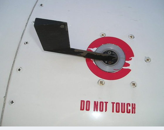

Ecco... chi ha eseguito la procedura di taratura del valore zero coll'aggeggio postato da sigmet?

Valerio Ricciardi ha scritto:
airplane ha scritto: Mi sembra che sul 737Max, il giorno prima, siano stati sostituiti uno o due AoA.
>Valerio,
Riporto un Post di JT8D
che ha pubblicato in discussione generiche aviazione.
(...) Non conosco precisamente i sensori montati sul MAX, ti posso dire qualcosa riguardo quelli utilizzati sui 320 Family. L'aletta, immersa nel flusso dell'aria, è meccanicamente collegata ad un albero libero. Il segnale è generato da dei resolver, che convertono l'angolo in un segnale elettrico proporzionale (in quadratura, seno e coseno). I resolver sono alimentati con un segnale 26 VAC 400 Hz, che è inviato anche all'ADIRU, che lo utilizza come riferimento per decodificare i valori AoA.
I sensori AoA fanno quindi parte degli input analogici dell'ADIRU.
Il sistema è stabilizzato intorno all'asse di rotazione e un dispositivo di smorzamento migliora la risposta dinamica, filtrando l'oscillazione.
Naturalmente un elemento riscaldante nell'aletta evita la formazione di ghiaccio.
Come vedi, in questo caso, si parla di segnali in quadratura del AoA.

Alien
Messaggi: 256
Iscritto il: 18 novembre 2004, 13:24
Re: Lion Air B737MAX-8 Jakarta 29.10.18 (thread tecnico)
Messaggio da Alien »
sigmet ha scritto: infatti la slide numero 9 (terza tabella) si riferisce al volo precedente dove l'aereo in crociera era intorno ai 30000 ft
Accidenti, avevo guardato l’investigation number, che è uguale.....
Comunque, anche in quel volo avevano i due AoA che differivano parecchio, con lo AoA left ben maggiore dell’AoA right, per tutto il volo. E anche lo stick shaker left era intervenuto. E anche lo stabilizzatore.
A quanto pare, avevano però deciso di continuare la salita, e i problemi con il pitch trim sono finiti.
Perchè?
Perchè nel volo precedente continuando la salita il pitch trim, nonostante il continuo offset di AoA, non è più intervenuto?
Perchè?
>Alien,
(IMHP) Nel volo precedente il Capt. nonostante il suo stick shaker in azione, ha attuato il necessario CRM subito dopo il problema, con i comandi in mano al F/o, in questo modo si è potuto dedicare al cross check degli strumenti compresi quelli (molti importanti) di Stand by .
in questo modo anche se (pure lui) non era a conoscenza dell'esistenza del MCAS a messo in off i due cutoff switch del Trim e del Auopilot.
Ultima modifica di airplane il 29 novembre 2018, 16:26, modificato 1 volta in totale.

Il trasduttore elettrico della AoA probe è un resolver (oppure, ma il principio è analogo) un RVDT.
Quindi, il principio installativo del “rigging” è analogo a quello di un attuatore FCS su una superficie di controllo. Anche un attuatore ha trasduttori di posizione di quel tipo, e quindi parlo per analogia con il FCS che è il mio campo.
Quando si installa un apparato con trasduttore, bisogna allineare lo zero elettrico del trasduttore allo zero meccanico dell’aeroplano. Nel caso dell’attuatore, lo zero elettrico dell’attuatore deve essere allineato con lo zero della superficie.
Per fare il rigging, quindi, ho due possibilità: lo devo fare meccanicamente, cioè ruotando una vite fino a che lo zero elettrico sia coincidente con lo zero meccanico di riferimento, oppure, se dispongo di un computer (come in questi casi), lo eseguo elettronicamente, memorizzando nel computer (che è l’hardware che mi alimenta il trasduttore con la frequenza necessaria) il segnale del trasduttore che deve essere consideratro zero dal computer. Il computer stesso, in seguito, aggiungerà sempre algebricamente questo valore di offset al segnale che riceve dal trasduttore.
Non c’è quindi bisogno di considerare una errata installazione delle viti, magari ruotate di una posizione. Potrebbe essere successo che, subito dopo l’installazione, ci fosse un offset elettrico del trasduttore: questo cioè mi dava un segnale elettrico equivalente a +20gradi nella posizione di zero velivolo (cioè nella posizione dell’aletta in cui il velivolo sa che AoA = 0). Se dimentico di fare il rigging, o lo faccio male, il computer continua a considerare che il segnale elettrico dall’AoA sia da prendere come buono, ma il valore vero è (AoA-20).
Nella mia analogia con il FCS, significherebbe che ad esempio, io comando la superficie di controllo a x gradi di posizione, ma l’attuatore, che ha uno zero spostato, si posiziona a x + 20.
Giorgio
Valerio Ricciardi
Messaggi: 5724
A dire il vero le immagini dei due diversi AoA probe postati mi parrebbero, s.e.o., riferirsi a due oggetti diversi, e neppure intercambiabili a prima vista: hanno in comune il fatto di essere fissati con otto viti disposte a 45° di distanza l'una dall'altra, ma il secondo appare aver l'asse di rotazione percettibilmente decentrato rispetto al centro del pattern geometrico di montaggio delle viti.
Mi chiedo inoltre se le due modalità di taratura citate da Alien siano alternative in tutto e per tutto, o se di norma si utilizzi solo un tipo di procedura. O in parte ambedue (impostare un orientamento spaziale con la dima di precisione postata da sigmet e poi agire via SW per assegnare lo zero).
sigmet
Messaggi: 6631
Messaggio da sigmet »
Valerio Ricciardi ha scritto:A dire il vero le immagini dei due diversi AoA probe postati mi parrebbero, s.e.o., riferirsi a due oggetti diversi...
Quello rotto viene da un airbiìus, quello sano sta su un 737... :lol:
Valerio Ricciardi
Messaggi: 5724
Cerco di spiegarmi meglio.
Mi interesserebbe capire se la dima serve per orientare correttamente l'aletta della probe rispetto alla fusoliera a terra, senza intervenire in alcun modo sul collegamento dell'aletta col suo asse di rotazione solidale a ciò che è dentro, e poi si agisce sul sistema informandolo che deve considerare come "zero" la posizione nella quale è stata momentaneamente bloccata l'aletta,
oppure se si posiziona l'aletta in modo che a valle si riceva un segnale di "zero", ossia AoA nullo, e poi si sposta l'orientamento angolare dell'aletta in modo che essa sia orientata geometricamente come dovrebbe essere con AoA nullo. Ciò presumerebbe naturalmente la possibilità di bloccare momentaneamente in modo meccanico la rotazione dell'asse su cui è fulcrata l'aletta.
Immagino che il sistema, dentro, abbia un sistema di smorzamento viscoso per evitare sia una sensibilità esagerata alla minima turbolenza, sia oscillazioni da "sbandieramento" simili a quelle che per altre ragioni genera il flutter.
airplane
Messaggi: 745
Iscritto il: 31 maggio 2011, 23:03
Messaggio da airplane »
Valerio Ricciardi ha scritto: Mi interesserebbe capire se la dima serve per orientare correttamente l'aletta della probe rispetto alla fusoliera a terra, senza intervenire in alcun modo sul collegamento dell'aletta col suo asse di rotazione solidale a ciò che è dentro, e poi si agisce sul sistema informandolo che deve considerare come "zero" la posizione nella quale è stata momentaneamente bloccata l'aletta,
>Valerio,
si usava la Dima, ma dall'ultima foto del nuovo AoA postato da Sigmet io vedo un riferimento (incisione) sul metallo, per l'allineamento meccanico.
Il controllo potrebbe essere fatto con uno strumento di TEST collegato al connettore del AoA,
oppure potrebbe essere fatto via software inglobando sia il riferimento fisso inciso sul AoA
sia le due escursioni Up e Down.
Ovviamente, le procedure sono stabilite dai costruttori.
