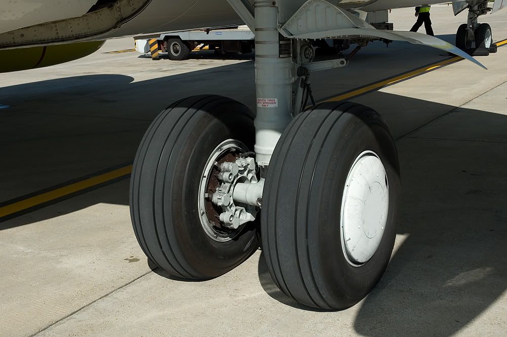

Prendiamo a confronto due aerei con prestazioni simili.
L'Airbus famiglia 320 e il Boeing famiglia 737.
Questa è la foto di un A320
http://www.airliners.net/open.file?id=0866385&WxsIERv
Questa quella di un 737
http://www.airliners.net/open.file?id=0897206&WxsIERv
I carrelli nel 320, dopo il gear up, vengono "Inglobati" con il resto dell'aereo e invece nel 737 viene limitata la loro retrazione (per quelli posteriori)
Da cosa dipende questa scelta?
Come fanno i carrelli del 737 a non indurirsi eccessivamente durante il volo?

L'alloggiamento dei carrelli, in Inglese "Wheel Well", non viene climatizzato. La retrazione con alloggiamento in uno scompartimento chiuso immagino sia dettato per motivazioni più aerodinamiche, che pratiche al funzionamento del carrello.
In sostanza, non vedo perché le ruote del 737 dovrebbero essere più soggette di quelle dell'A320, quando esposte alle alte temperature delle altitudini di crociera, dato che lo scompartimento carrello non è né pressurizzato, né climatizzato.

Un attimo solo, però. Mi permetto di interrompervi. Middle Marker poneva una questiona sulla differenza dei due carrelli: "chiuso" e "aperto".
A questo punto...qualcuno sa perché la Boeing ha deciso di creare il Bongolino senza uno scompartimento chiuso per il carrello principale?

diginex ha scritto:Un attimo solo, però. Mi permetto di interrompervi. Middle Marker poneva una questiona sulla differenza dei due carrelli: "chiuso" e "aperto".
per risparmiare soldi....
e spazio
non hanno voluto rifinire aerodinamicamente il loro prodotto
le loro soluzioni tecniche son valide ma spesso rozze 8)

Si chiama temperature RISE ed é comunque relativamente poco, si raggiungono comunque temperature "fortemente negative" :P
Ricordo che la questione del carrello "a vista" del 737 era una questione prettamente di spazi interni... ma potei confondermi

Esatto e quella paratia che si trova sul lato esterno della ruota esterna non è altro che un'appendice aerodinamica. In posizione di carrello chiuso la parte bianca va a posizionarsi poco sotto la linea di flusso del gear bay, quindi il resto del vano viene coperto con quella gear bay che si vede a destra. Praticamente il carrello chiuso è quasi "stagno" se mi passate questo termine :)
Aggiungendo ai discorsi già fatti bisogna aggiungere una nota sul rumore prodotto da cavità sulla fusoliera. Sicuramente una copertura del gear bay porta a una riduzione sensibile dell'airframe noise.
