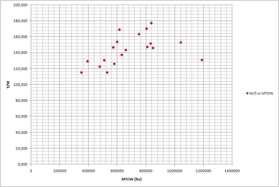

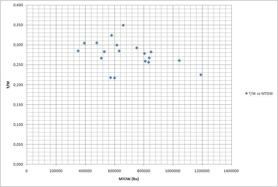

di posto 2 grafici da cui capisci meglio
il primo è il rapporto del T/W rispetto al MTOW di aerei Long Range e Ultra Long Range
il secondo è il W/S sempre rispetto al MTOW
purtroppo l'ho fatti al volo con excel e non sono riuscito a mettere le etichette su ogni dato, se in settimana trovo tempo li "ripasso" in matlab

p.s. nel secondo grafico è sbagliata la label dell'asse y

ok, perfetto, riassumendo
all'aumentare della mole dell'aereo diminuisce il rapporto T/W, per cui l'accelerazione necessaria per raggiungere la velocità di distacco è minore, quindi la corsa di decollo più lunga, quindi pista necessariamente più lunga
dal primo grafico postato da alpha sierra si vede chiaramente come la curva interpolata T/W in funzione di MTOW decade all'aumentare di MTOW
