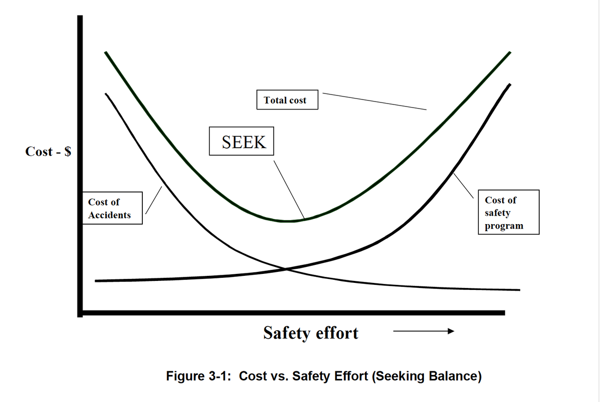

Vediamola da un punto di vista di Risk Management.
Se da una parte le probabilità sono di un certo peso la conseguenza di un di un evento catastrofico e’ estremamente bassa almeno per ciò che concerne l’aviazione commerciale. Casi come quello dell’Hudson sebbene clamorosi costituiscono solo un esigua e quasi invisibile parte degli eventi fatali. Dato che una percentuale di rischio comunque rimane si cerca di mantenerla al famoso livello ALARP (as low as reasonable practicable).
hosting photos
La tabella che già conosci ci dice che il livello di safety vs quello dei costi deve assestarsi sulla parte bassa della rispettive curve. Le statistiche ci confortano evidenziando che il numero di incidenti gravi rimane entro un ambito di tollerabilità.
Alcune considerazioni: l’impatto coi motori varia statisticamente da un 30% ad un 44%.
Il resto avviene sulle superfici in punti che difficilmente ricadono nelle zone controllabili dal pilota che comunque nel 50% dei casi rimane “unaware” dell’accaduto. Se togliamo le indicazioni strumentali come metodo di indagine questa percentuale cresce di molto.
Di per se il danneggiamento del motore in decollo non porta mai (o quasi mai ) alla perdita del velivolo in quanto l’impatto col volatile e’ solo un anello della catena ( parlo sempre di large aircraft).
Dato che l’impatto avviene maggiormente in decollo ovvero quando il motore e’ maggiormente sollecitato gli effetti stando alle statistiche ed all’esperienza si vedono quasi sempre subito . La prosecuzione del volo in assenza di sintomi palesi non ha mai portato a conseguenze catastrofiche (in termine di perdita di vite umane).
Ben diverso e’ il discorso nell’aviazione generale che presenta statistiche di fatalità ben superiori. La vulnerabilità dei piccoli motori e della struttura ha portato in molti casi alla perdita di controllo del velivolo (e in uno di questi casi ho perso un caro amico). Ma purtroppo questo tipo di utenza utilizza anche aeroporti minori dove il controllo dell’avifauna e’ solo una chiacchiera da hangar. Immagina poi che anche in Italia aeroporti di questo tipo sono situati proprio nelle vicinanze di zone faunistiche riservate! Il pilota le conosce e le evita ma gli uccelli non conoscono gli ATZ…
Quindi parlando da analista forse bisognerebbe considerare qualche barriera in più piuttosto che mitigare ulteriormente gli effetti di questi eventi.
hosting photosLa tabella che già conosci ci dice che il livello di safety vs quello dei costi deve assestarsi sulla parte bassa della rispettive curve. Le statistiche ci confortano evidenziando che il numero di incidenti gravi rimane entro un ambito di tollerabilità.
- sardinian aviator
- Messaggi: 5093
- Località: Nord Sardegna
Re: Bird strke Easyjet SUF-MXP
Qualche contributo al ragionamento che si sta facendo.
1) E' vero che "normalmente" un'ingestione al decollo in regime di TOGA presenta immediatamente dei sintomi ed in questo caso nulla quaestio perché si torna a terra subito. Del resto i motori sono omologati per questa eventualità almeno per volatili fino a una certa massa. NON sono invece omologati per il regime durante la salita, cioè a potenza ridotta, tant'è che sia FAA che EASA hanno diffuso una NPA per sollecitare ulteriori test di omologazione. La differenza sta nel fatto che a pieno regime le palette tendono a "triturare" il corpo estraneo che così se e quando arriva nel core crea meno danni (spiegazione rozza
), mentre a regime ridotto il rischio è maggiore. E anche in questo caso la casistica è zeppa di rapporti di b/s che iniziano con "...in the initial climb..."
2) Abbiamo parlato più volte del problema dei costi per la sicurezza; noi giustamente prendiamo come riferimento soprattutto le perdite di vite umane, ma anche le perdite materiali hanno dei costi. Ogni ingestione crea danni tanto più gravi quanto più il motore continua a girare. Non ho dati in merito ma una delle finalità del ritorno immediato (come detto, a determinate condizioni) è anche quella di salvaguardare il propulsore.
3) In presenza di uno stormo di uccelli da attraversare occorre ricordare che la distanza fra i due motori è ridotta, e che se sento colpi sulla fusoliera o sulle ali è probabile (non solo possibile) che ci sia stata un'ingestione, ma forse anche due e cioè che entrambe i motori siano affected. Questo porta a una riflessione sulle dual ingestions. Nel film Sully vengono dette cose inesatte, tipo "è la prima volta che accade una cosa del genere". Beh, non è vero. Io ho documentato una sessantina di dual ingestions, alcune delle quali in Italia, negli ultimi anni, anche prima di Sully, dove il rischio di duplice piantata è stato altissimo. Per di più comparando le dual con altri eventi quali runway incursion nello stesso periodo si deduce che sono pressoché analoghi come numero di eventi. Però per queste ultime si son fatti fuoco e fiamme, le prime sono quasi misconosciute (per tacer delle volcanic ashes).
Allora mi chiedo: lasciando stare gli eventi fatali (pure rilevanti) ma definiti entro una ipotetica "soglia di tollerabilità", in un'ottica di SMS qual è la soglia di tollerabilità per gli eventi ad alto rischio come questi? Ovvero (domanda perfida
), può la sola statistica tranquillizzare sulla sicurezza dell'aviazione o magari l'universo mondo non è disposto ad accettare anche pochi casi statisticamente "invisibili"?
Fermo restando che anche Sully avrebbe voluto tornare subito a terra
