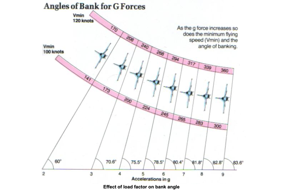

Comunque mi sono visto il report e le uniche cose che si evincono e’ che alcuni errori di manovra sono stati chiaramente commessi anche prima della ultima virata fatale.
Infatti il report parla di una prima S turn con bank prossimo ai 60° . A quell’inclinazione il fattore di carico raddoppia e la Vs passa ad 1,4 del suo valore a 0g (ovvero da 45 a 63Kts).
Piu’ o meno la stessa inclinazione la raggiunge nella virata finale dove la velocità registrata era di 53Kts ma con una riduzione significativa del motore che ha portato l’aereo in condizioni di bassa energia.
Dal filmato non si apprezza con chiarezza il momento del crash anche se non sembra vi sia stata un autorotazione , confermata dalle foto che mostrano un ingresso simmetrico delle ali in acqua anche se non e’ possibile stabilire con esattezza l’angolo di impatto sebbene il relitto giaccia capovolto.
Questo potrebbe far pensare anche ad una ridotta capacità cognitiva in quella fase ma e’ solo un ipotesi difficilmente confermabile anche dall’esame autoptico.
Certamente l’aereo non e’ particolarmente prestante essendo equipaggiato con un motore da 100Hp e con oltre 650kg di peso ; la presenza a bordo di un AoA mi lascia supporre che e’ un velivolo che non ama le basse velocità.

Ciao, SIGMET, quindi Vuoi dire in virata col fattore di carico 2g la Vs aumenta di 1,4 rispetto a quella del volo livellato Ovvero da Vs=45Kt del volo livellato passa alla Vs=63Kt del volo in virata a 2g.
è corretta la mia lettura?

airplane ha scritto: 24 aprile 2020, 15:16

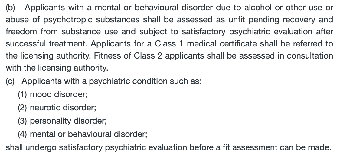

Non so dirti se esistano controlli "segreti" ma almeno per la classe 1 in ambito EASA vengono esaminati solo i parametri ematici std ( Emocromo, glicemia, colesterolemia, , trigliceridi e transaminasi) e urine. Alcuni esami possono variare a seconda dell'eta' e delle scadenze o di eventuali patologie individuali.musicaldoc ha scritto: 24 aprile 2020, 19:29
Sui rinnovi di classe per i Piloti di linea sono certo che sia tutto tranquillo, ma sulle migliaia di licenze private rinnovate mensilmente i controlli sono come con voi professionisti o si limitano alla ricerca di metaboliti e arrivederci al prossimo giro?
Sui capelli finora in 40 anni di visite non mi e' mai capitato .
Quando arrivi all'IMAS compili un questionario dove autocertifichi se hai problemi e assumi medicinali oppure no.Se dici che sei stanco ti mandano di corsa in psichiatria.
Per la classe 2 dovrebbero essere le stesse ma sono accettate anche analisi private.
Di certo posso dirti che alcune persone di mia conoscenza ritenute non idonee per motivi psichiatrici o psicologici alla I classe hanno sostenuto con esito positivo quelli per la II cl.
La norma MED.B.055 Psychiatry dice però:
e l'AMC B 055 specifica:
Al di la di questo se assumi sostanze psicotropiche o potenzialmente incapacitanti e vai in volo sei un delinquente!
