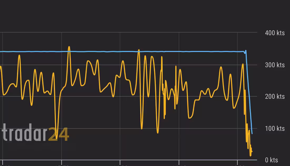

Come è possibile quell'altalena della GS per tutto il volo?

Sul grafico postato da Sigmet all'ultimo si nota una repentina perdita di quota, molto modesta quantitativamente - guarda a che GS corrisponde... - e che di suo non avrebbe comportato granché se fosse stata assecondata trasformando la quota in velocità, cui segue un tentativo di cabrata molto brusco con la GS che a questo punto mi pare ben al di sotto dei 100 kts.
Mi chiedo a questo punto se a prescindere dal - sembrerebbe proprio non improbabile - ghiaccio su ali/superfici di controllo, i piloti non abbiano avuto indicazioni del tutto erronee di IAS che li abbiano indotti a provare a cabrare in modo così ripido prima dello stallo finale.

Opinione personale da pilota non esperto di sicurezza in volo, se stessimo parldo di un CFIT o una perdita di controllo in una fase critica la perdita di un EHSI o entrambi gli EHSI non dovrebbe ma potrebbe portare a una sostanziale perdita di SA, ma in crociera lo considererei un non evento. Poi oh, 3 piloti hanno schiantato un jet per un lampadina bruciata, e so che un giorno potrebbe capitarmi di perdere la S.A. per una cosa ingnificate, quindi lungi da me il giudicare.
Il grafico mi sembrava strano, ho scaricato il cvs e ho trovato velocità max 357 e minima 66... in perfetto volo livellato. Sono valori che vanno ben oltre alle performance di un ATR 72.
Ho scaricato e plottato i dati di GS a quota d crociera dei voli precedenti
I dati del volo del 7 agosto, operato dal VPE (-600), una bella linea.
I dati del volo del 6 agosto, operato dal VPB (-500), un casino.
I dati del volo del 4 Agosto, operato dal VPA (-500) una bella linea dritta
Per prova ho preso i dati del 11 agosto su una rotta diversa del PDT, un altro -500, un altro casino.
Non è abbastanza per trarre una conclusione, ma l'ATR dal -500 al -600 ha ricevuto un sostanziale Up-grade di avionica. Se metto insieme i valori senza senso, la comunanza tra i voli del -500 di valori curiosi e il fato che se avessi un grosso problema di unrelaible airspeed non continuerei come se nulla fosse, senza dirlo a nessuno, mi verrebbde da dire chei dati puntuali di velocità sono poco indicativi, il loro trend invece sembra sensato e potrebbe dare indicazione di una perdita di velocità.
Dai dati scaricabili se i miei calcoli sono corretti sembra che sia sceso da 17000 a 16750 ft in 12 secondi (-1,250ft/min) poi sia passato da 16750 a 17200 (+3,375ft /min) per poi tornare a 15500 in 7 secondi (-14,571ft/min) variazioni impressionanti a mio avviso, non so se sono comparabili ad altri eventi simili o magari frutto di effetti aerodinamici sui dati (l'aereo cambia repetinamente traiettoria in quella fase).

Due precisazioni:
- Il grafico della GS inizialmente riportato da FR24 e altri siti non sembra affidabile, come dichiarato anche su AvHerald (Primo Commento):
https://avherald.com/h?article=51c316ef&opt=0
Anche FR24 dichiara:
https://www.flightradar24.com/blog/voep ... sao-paulo/
- Rimaniamo nel campo delle pure ipotesi, non è assolutamente detto che ci siano correlazioni, ma per info oggi AvHerald riporta: "On Aug 12th 2024 Brazilian Media reported that the aircraft had been in trouble ever since Mar 11th 2024, when it suffered a tail strike receiving structural damage. After its return to service 4 months later and one month prior to the crash passengers complained about the air conditioning system not working with incredible heat on board. See: Accident: Voepass AT72 at Salvador on Mar 11th 2024, hydraulic problems and tail strike on landing".
https://avherald.com/h?article=51c4be1b&opt=0

- sigmet
- Messaggi: 6680
Re: ATR72 crash Brasil (Thread Tecnico)
Dai dati granulari postati da Noone , fatta salva la loro attendibilità,si vede che dopo una oscillazione di quota iniziale dal momento in cui lascia i 17200ft l’aereo inizia a perdere quota con un rateo di -8000 ft circa al minuto. Da 16:21:22” I dati di prua e velocità cominciano ad essere divergenti fino all’ultima battuta 16:22:26”
Ho volato l’ATR42 per tre anni quando era praticamente ancora un prototipo in ATI. Dopo l’incidente ebbi modo di seguire gli sviluppi dell’inchiesta a Tolosa e dopo qualche anno anche l’incidente di Roselawn. In entrambi gli eventi la dinamica e’ stata sensibilmente diversa e in nessuno dei due casi lo stallo si e’ sviluppato poi in una vite piatta.
La velocita registrata da FR24 non sembra associabile ad un alto AoA.
Il rumore che si sente nel primo video di AVH mi ricorda quello di un elica in feather.
Non formulo nessuna ipotesi ma ia mia impressione e’ che il ghiaccio non sia l’unica causa di questo incidente.
