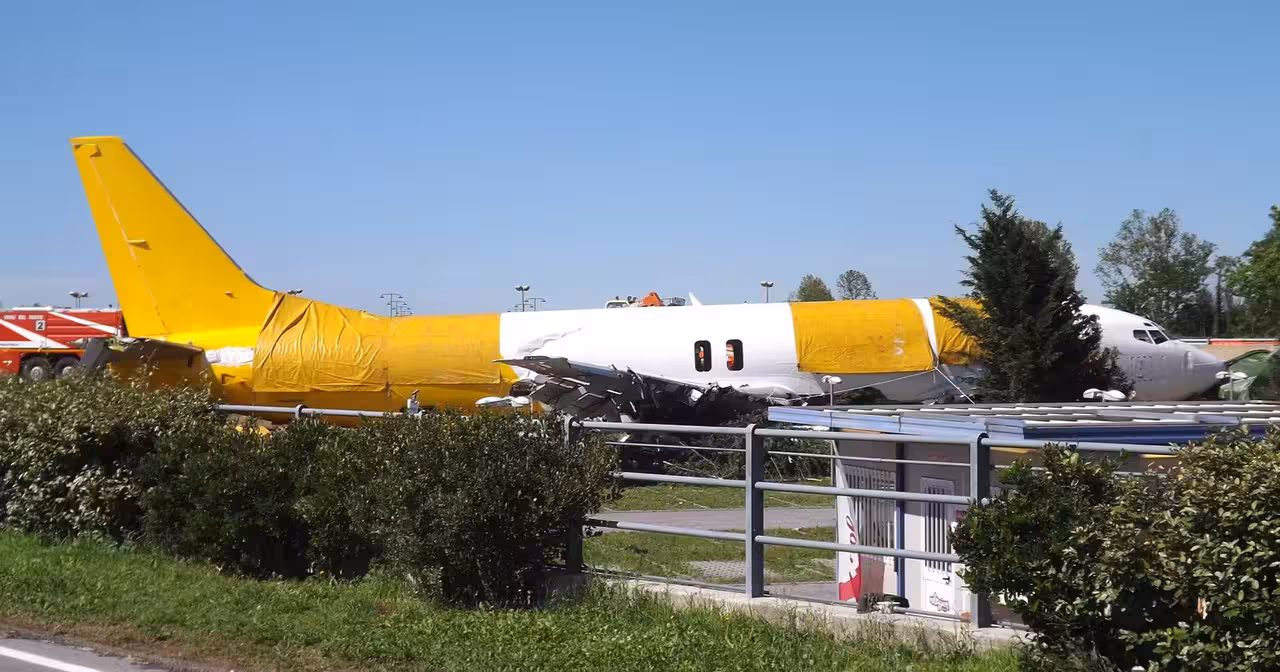

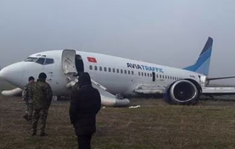

Dopo la riattaccata per pista 01 l’aereo ha effettuato un circling direttamente per la pista 19 il che lascia supporre che l’equipaggio ha ritenuto urgente un immediato rientro.
Senza quell’ostacolo l’esito sarebbe stato probabilmente simile a questi:

Il CTA intanto stava guardando verso l'aereo in avvicinamento, magari avvalendosi di un binocolo, e poi ha ritenuto opportuno avvisare l'equipaggio, cosa non frequente, dato che il problema della prevenzione degli impatti con gli uccelli sembra in molti paesi esulare dai compiti dell'ATC.
Un recentissimo episodio conferma la mia affermazione:
