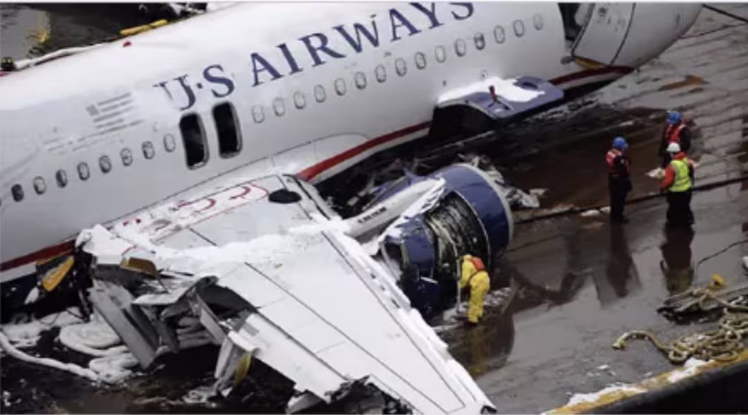

Dai vari modeling che sono stati fatti sul flaperon la mia impressione e' quella che l'aereo abbia impattato l'acqua a basso angolo e (relativamente) bassa velocità. Anche i calcoli computazionali fatti darebbero risultati compatibili questa dinamica sulla base di tre differenti condizioni.
La frattura del bordo di uscita del flaperon all'altezza della rivettatura indica una resistenza probabilmente dovuta ad un ingresso in acqua con aereo non livellato ed in configurazione almeno di avvicinamento. Gli studi condotti sembrerebbero confermare questa ipotesi sebbene , come ripeto, senza una analisi complessiva su più' parti , non si puo' ancora affermare con certezza la dinamica del crash.
Da notare che certe superfici mobili sono le prime a separarsi anche in caso di ditching controllati come nel caso del famoso airbus di Sullemberger.
Tornando al MH370 si potrebbe anche ipotizzare che la fusoliera sia rimasta per gran parte integra non essendo stati rinvenuti ne corpi ne parti o oggetti interni all'infuori del lining di un portellone (alcune altre parti della cabina non sono di sicura attribuzione). Al momento non si puo' neanche escludere un incendio all'interno dell'aereo (trasportava un discreto quantitativo di batterie al litio..!) o un cedimento strutturale (cosa che su una superficie solida sarebbe facilmente rilevabile).
