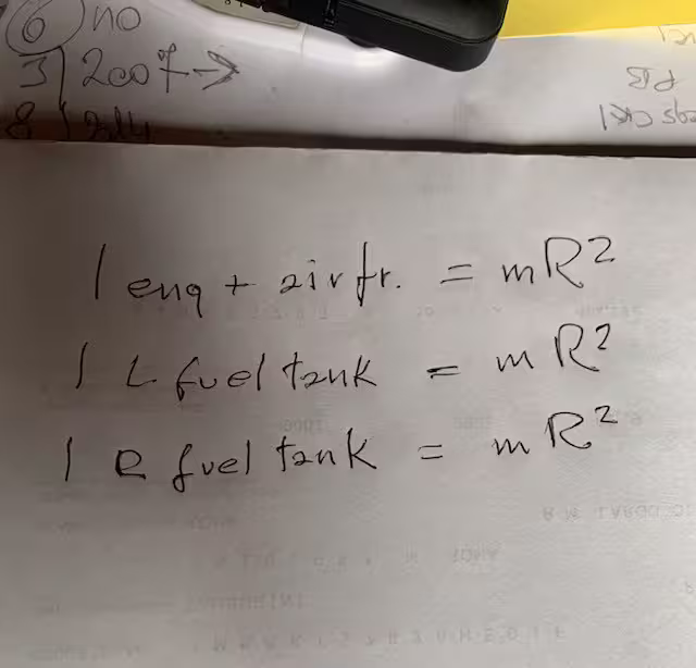

Ma cosa vuoi che veda?
Vedo un bimotore che precipita in una vite sviluppata ripida (alpha< 45°) e stazionaria. Si vedono solo gli ultimi due secondi con l aereo che gira di almeno 180* (senza fermarsi!) , quindi con un rateo di 90° al secondo che fanno 15/20 giri di vite al minuto (ci metto anche la fase transitoria,va). Non e’ tanto , non e’’ poco. La posizione dei relitti (si vede nel filmato) conferma poi chiaramente che l’impatto e’ avvenuto in rotazione.
Ho visto che poco prima di schiantarsi in marel'aereo è riuscito ha stoppare la Vite
…Facendo i conti della serva (ma una serva piuttosto capra, eh.. :lol: ) tenendo conto del solo momento di inerzia e dell’accelerazione angolare (2 rad/sec circa) con quelle masse in gioco (diciamo 160 kg per ogni motore Pt6 + 100 di Jeta1 + 80 per semiala e mi voglio rovinare ci mettiamo pure un cg a metà del grafico) un aereo di quella architettura (stiamo parlando di un aereo col famoso rapporto Kd/K1 sicuramente > 0,001) a fermare una vite come quella, considerando il fattore di potenza della deriva ( 1000 N o giù di li di forza aerodinamica anti vite) + un coefficiente medio di smorzamento della fusoliera, ci metterebbe più’ o meno 4-5sec , quindi ti puoi scordare che si fosse fermato.. (se poi ti vuoi levare la curiosità ti dico come si fanno i calcoli esatti ma ti avviso : sono tanto antipatici quanto la manovra stessa) . Scusa poi se devo utilizzare certi sofismi tecnici ma a volte bisogna essere un po' precisi per evitare confusione anche se non siamo in area tecnica. Quelli che come te non sono piloti mi perdoneranno..
Ma siamo ancora a muso basso .. : :eeeeek: (e a questo punto dovremmo utilizzare le equazioni della richiamata ma fermiamoci qui.)
Comunque beato te che vedi la posizione dei piani mobili di coda ,(se qualcun altro li vede me lo dica e corro a cambiare gli occhiali .. :c8l: ) ma anche se avesse iniziato la manovra giusta al momento giusto da quella quota sei fregato .I vecchi non per niente dicevano: la vite non si recupera, si evita! . E i vecchi c hanno sempre ragione :wink:

In parole molto (ma molto ) povere, conoscendo alcuni dati e’ possibile applicare alcuni modelli matematici (ne esistono più’ di uno) per predire le caratteristiche di una vite su un certo aeroplano partendo dai dati inerziali (masse in gioco)
potremo quindi conoscere il comportamento dell’aereo nelle condizioni di stallo, ingresso in vite, sviluppo della vite, oscillazioni (frequenza) e uscita dalla vite tenendo presenti alcuni parametri.
Ovviamente il calcolo specifico e’ molto più’ complesso ; io l’ho fatto molto spannometricamente semplicemente ipotizzando i numeri che ho messo,(non conosco i dati esatti del twin otter ma più' o meno non dovrei essere molto distante ) arrivando alla conclusione che un aereo di quel tipo per uscire dalla vite in condizioni ideali sicuramente ha bisogno di qualche secondo prima di stabilizzarsi di nuovo . Questo voleva solo rispondere ad airplane che avrebbe visto l’aereo “stopparsi” prima dell’impatto, cosa impossibile dato che era ancora nel pieno dello sviluppo della vite (l’aereo ruota di circa 180° come si vede all’inizio e alla fine del filmato di appena due secondi.) .
Se vuoi approfondire il discorso vite Mau ti mando in privato una dispensa con tutte le equazioni di moto della vite sulla quale ho studiato.
