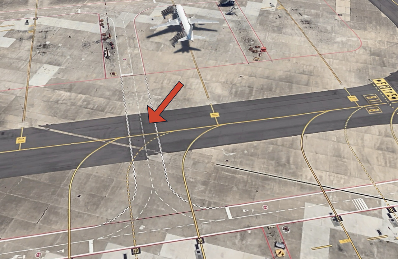

Dalle immagini ritengo che la collisione sia avvenuta sulla taxiway "Bravo" in questo punto..Valerio Ricciardi ha scritto: 11 agosto 2026, 8:48 Riesce difficile per me - che non sono competente - capire come, al netto della dinamica SPECIFICA dello SPECIFICO evento, che mi sembra connessa a plateale e colpevole distrazione, come anche in assenza di un'aeromobile che impegni quel tratto di, mi sembra, taxiway ...un'automobile possa muoversi in quel modo trullallero trullallà da un punto A a un punto B sul sedime aeroportuale. Come se fosse nel parcheggio vuoto del Conad a Ferragosto.
Che non sia un mezzo di emergenza durante una conclamata emergenza, naturalmente.
La panda si trovava quindi correttamente sulla via di scorrimento ma all'altezza della riga rossa che si vede in alto , c'e' uno Stop che stando al filmato pare non abbia rispettato. Sempre dal video si puo’ calcolare sommariamente la velocità del veicolo , in base alla distanza percorsa,e che sembra essere inferiore ai 30Km/h (questo e’ generalmente il limite di velocità in airside.)
Non mi stupirei se ,date le temperature di questi giorni (e immagino l’irraggiamento sul piazzale), il conducente della Panda possa essere stato vittima di un impairment cognitivo.

Vedo una segnaletica orizzontale chiarissima e univoca, il guidatore della Panda era seduto (per fortuna sua) a sinistra, dal suo punto di vista il montante A della Panda restyling non è molto massiccio e il parabrezza abbastanza ampio, il mezzo veniva da destra con un angolo tale che la visione periferica avrebbe dovuto farglielo percepire con largo margine - tanto più che era evidentemente in taxi ed anche molto tranquillo.
Un malessere leggero magari con una ipotensione da vasodilatazione che gli abbia causato un "effetto tunnel" nella visione, oltre a rallentargli i riflessi, ci sta tutto se le temperature erano quelle di Roma in questi giorni...
