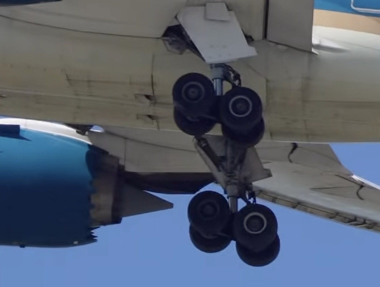

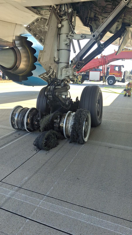

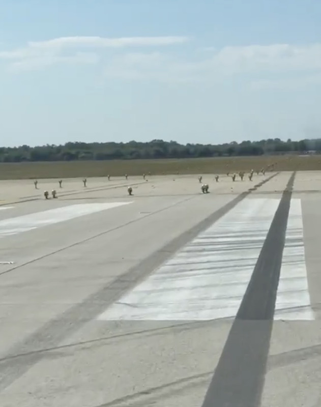

Poi ho visto questa..
Immagine[/url
E questa (il low pass prima dell'atterraggio)
[url=https://postimg.cc/ph4pkWJT]Immagine
:roll:

sigmet ha scritto: 18 agosto 2026, 0:04
musicaldoc ha scritto: 17 agosto 2026, 23:24
mah, ingenuamente ho pensato al fatto che avesse fatto da aratro nella terra a fine pista, nel filmato del rullaggio dal lato non mi pareva di aver visto pezzi di pneumatico volare via, sbaglio?
Immagine[/url
:roll:
Orpo can, strisce da ruote inchiodate, cerchi belli sporchi scuri al passaggio alla torre con ruote apparentemente intere, ma evidentemente con danni che all'atterraggio han fatto cedere gli pneumatici... freni che si sono attivati durante il take off? Quante cause possono starci in quella macchina?
