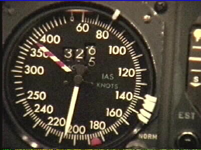

Di Vne non ce n'e` solo una. In alcuni fenomeni di flutter (credo quelli torsionali dell'ala) quella che conta e` la TAS non la IAS, e quindi sull'anemometro sono segnate diverse righe rosse, a seconda della quota.

Sugli alianti in cui la rigidezza e` ridotta e possono volare a quote molto elevate. Anche sui liner il barber pole si abbassa con la quota, in questo caso per problemi di mach number.

Il tratto rosso, netto, che esiste sull'anemometro è appunto la velocità da non superare mai, e mai deve essere superata per nessun motivo.
Strutturalmente e aerodinamicamente parlando, il flutter non si manifesta nel momento in cui la lancetta dell'anemometro supera di un chilometro la Vne.
Generalmente le tolleranza della struttura (sempre parlando di alianti) vanno oltre anche di una quarantina di chilometri prima di avvertire le prime vibrazioni. La Vne è fissata dal costruttore che ha progettato e testato le strutture fino a quella velocità. Oltre si tratta solo di terreno inesplorato in cui è assolutamente vietato inoltrarsi.
Gli alianti non hanno limite di quota (l'unico limite è la fisiologia del pilota) se si esclude l'abbassamento progressivo della Vne a quote estremamente elevate.
Sugli alianti più moderni (e costosi) ci sono appositi anemometri che abbassano automaticamente il trattino rosso di Vne quando si trovano ad alta quota. Naturalmente si parla di molte migliaia di metri, diciamo superati i 5000.

Sui liners c'e` il barber pole che si muove automaticamente. Su alcuni alianti ci sono piu` righe rosse, ognuna etichettata con la quota a cui si riferisce. Appena trovo una foto la posto.
