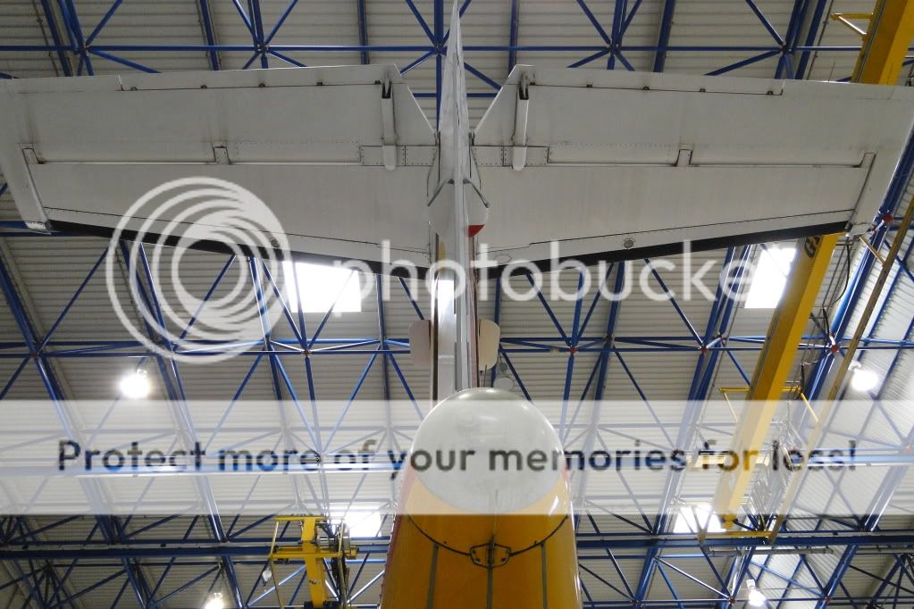

Canadair CRJ700
Studio cambio strobo light da strobo normale a LED....mmmmh, mica cosi facile come sembra sulla carta...

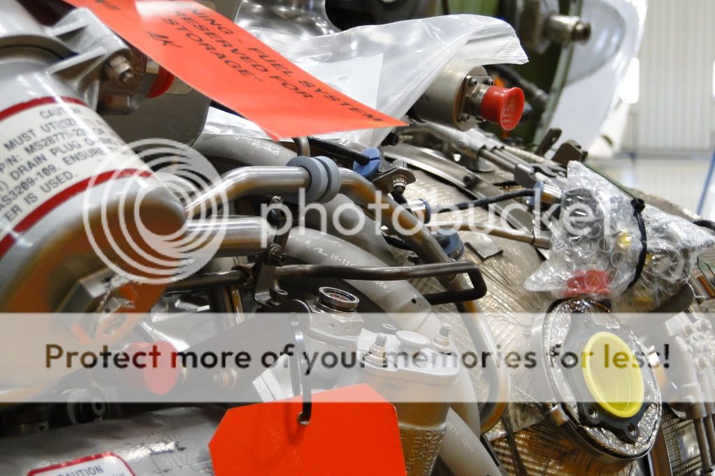

Belliiiiiino lui...il Pratt & Withney c he equipaggia gli ATR....(con il CF34 dei CRJ subito dietro)

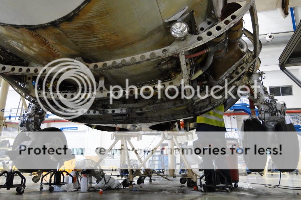

Altro studio, i nuovi attuatori per l'azionamento della RAT (Ram Air Turbine)...sorry ma il mio testone non ci passava dentro quindi piu' di cosi non potevo fare...
La RAT estesa si vede bene li a sinistra...
Studio LED anche sugli ATR
Raga, l'ATR e' BASSO...mica tanto comodo stare sdraiati li sotto per vedere dove passa la strobo light......cosa tocca fa' pe' campa'....
