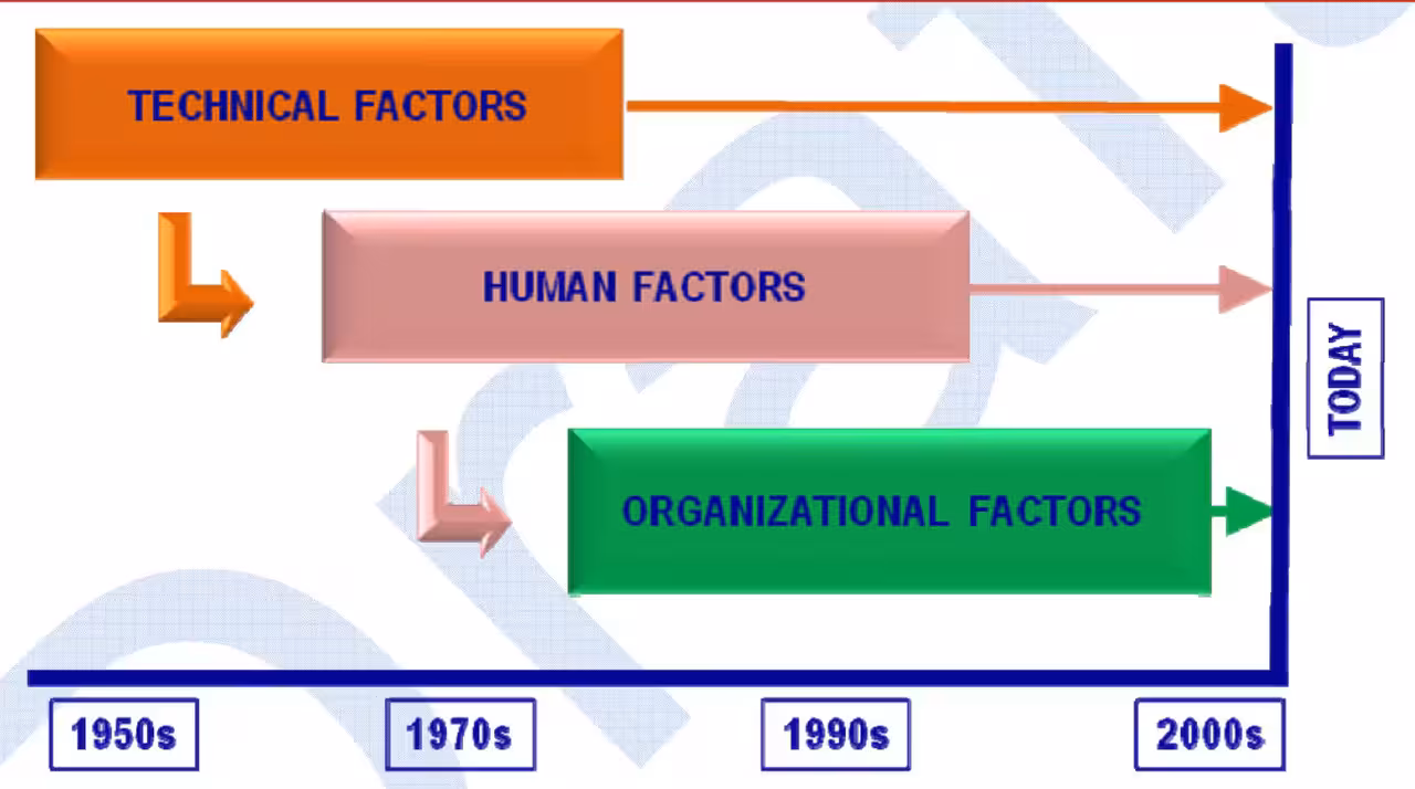

sigmet ha scritto: 13 luglio 2024, 19:13
Ponch ha scritto: 13 luglio 2024, 16:58
Mi rendo conto che il decision making non lo impari con un paio di sessioni di simulatore e ormai con il budget cap le sessioni di addestramento per il comando si sono ridotte.
Se sei in dubbio, io dico sempre di atterrare e/o tornartene alla base dove hai la manutenzione.
Better safe than sorry. Nessuno potra’ mai incolparti di essere stato troppo prudente.
Chiediti, is it safe? Is it legal? Is it appropriate?
Caro Ponch , nelle compagnie serie accade cosi’ e quando facevo i corsi comando applicavo la stessa filosofia,tenendo sempre in mente che un giorno il tizio avrebbe potuto portare mia figlia. Ma avendo avuto occasione in questi ultimi anni di fare degli audit in certe compagnie (europee) , diciamo “minori”, ho visto cose che voi umani non potete neanche immaginare… Purtroppo comportamenti pessimi derivano da politiche aziendali pessime dove manager incompetenti pretendono di dettare regole assurde ricorrendo al ricatto e alle minacce e dove la selezione dei piloti si basa solo su chi e’ disposto ad accettarle. E’ triste ma e’ cosi. Ti assicuro che ho visto flight plan taroccati (addirittura c’e chi faceva i copia-incolla del MINTOF , alternati compresi!!) , manutenzioni posticipate oltre il life limit, aerei fuori MEL, equipaggi di cabina addestrati in due giorni, cargo bay senza paratie, turni programmati fuori ore e potrei andare avanti per ore..
Come risolvere? Ci si cosparge il capo di cenere, si riempiono un paio di caselle e tutto torna come prima. Fortunatamente non sempre e’ cosi ma c’e’ ancora chi pensa che le compagnie sono tutte uguali perche’ c’e’ chi controlla (??).
Ormai sono talmente tanto nauseato che ho mollato quasi tutti i miei incarichi . Forse sono vecchio ma sicuramente non mi riconosco più in un environment che rispetto a solo dieci anni fa e’ cambiato completamente e dove a dispetto del “fattore umano” di cui tanti si riempiono la bocca di umano non ha piu’ nulla.
Scusa lo sfogo..
P.S.
Se a qualcuno interessa , si parla delle cause degli incidenti dal dopoguerra ad oggi . Questa tabella rispecchia la realtà ? e perche? Qualcuno già lo saprà, lascio agli altri la risposta.
Del CRM con tutto quanto ne consegue nella logica che dalla percezione attraverso la situational awareness porta al decision making, ne parlo nei corsi che tengo agli allievi della UAS RE di cui sono cofondatore ed accountable manager.
Faccio di tutto per dargli un taglio medico per far capire il motivo per cui un essere umano ha tali deficit cognitivi, dare istruzioni per l'uso su comunicazione e leadership serve a nulla se non capisci come il tuo cervello (non l'encefalo) ricostruisce una realtà da segnali che gli arrivano, e perché risponde inconsciamente in un modo o in un altro a seconda del confronto interno che fa con l'amigdala dove risiede la memoria emotiva, ma noto che sono la minoranza quelli cui interessano queste cose, e ancor meno quelli che capiscono che un modello decisionale è tale solo se sei conscio che devi avere ogni dato a disposizione, altrimenti è paragonabile a tirare i dadi anche se lo chiami SOP nel tuo manuale.
Mi batto per far capire che dei sedicenti professionisti devono imparare a pilotare i loro UAV anche in modalità manuale, non solo senza GNSS ma anche senza accelerometri, non fidandosi ciecamente della tecnologia che mamma DJI gli dà in mano, ma frega niente alla maggior parte, o al massimo mi dicono "si hai ragione ma non ho tempo e il mio drone lo controllo bene comunque" (...perché fa tutto lui penso io mentre parlano).
Per persone "anziane" come me e te queste cose sono inconcepibili, e il fatto ancor più grave è che le nuove generazioni sono maestre del multitasking, attività che impedisce alla mente di riconoscere efficacemente quale componente del multitasking debba avere la priorità... e poi stiamo a discutere del perché siamo vulnerabili allo startle effect.

Sono felice di avere frainteso il senso del tuo messaggio ma voglio ugualmente raccontarti una storia che mi ha colpito anche se ha poco a che fare apparentemente con l’aviazione ma che invece contiene un messaggio che dovrebbe essere compreso prima di tutto da tutti coloro che gestiscono le sorti di una azienda .
A me la raccontarono all’Università di Cranfield ,master in Fight and System safety, aula di “ergonomics”, per sottolineare che l’investimento sulla safety e’ un investimento “invisibile” : non vedi un revenue in termini di soldi se le cose vanno bene ma ne capisci l’importanza solo quando e’ troppo tardi.
Lo chiamano “il dilemma delle due P” (Protection-Production)
Sully in un intervista disse una cosa secondo me meravigliosa:
"ho fatto durante la mia vita tanti depositi alla “banca della sicurezza” (in termini di lavoro, di esperienza, di studio assiduo della safety) e un giorno (quello dell’’incidente) sono andato a riscuotere il saldo."
La storia comunque e’ questa:
" Markus lavorava in fabbrica , una fabbrica che ultimamente stava passando un brutto momento e si paventava la chiusura causa i costi di produzione troppo alti rispetto ai competitor.
La fabbrica sull’orlo della bancarotta venne acquisita da una nuova holding multinazionale che sostituì i manager di prima. Tra questi arrivò un MD che per aumentare i profitti decise di aumentare la produzione. Ma non erano previsti investimenti in nuovi macchinari e allora il manager pensò di modificare i processi accorciando i tempi di lavorazione. Il tempista e i capireparto , incaricati delle modifiche ai processi di produzione ,sollevarono alcuni dubbi ma fu inutile, o così o pomì. Si cambiarono quindi le procedure e quello che prima veniva fatto in un ora adesso lo si sarebbe fatto in 35 min. Semplice,no?
I dipendenti non erano molto felici di questo anche perché il ciclo della produzione era H24 e provarono inutilmente a far presente che quei carichi di lavoro così pressanti legati alle nuove procedure alla lunga non sarebbero stati sostenibili. Inoltre per rispettare i tempi, dopo qualche settimana alcune norme di lavoro legate alla sicurezza furono ridotte o addirittura abolite . Di nuovo gli operai chiesero di rivedere quelle procedure senza risultato. Ma i “soldati” devono seguire le procedure senza fiatare, punto e basta, o no?
Neanche un mese dopo un operaio un po’ petulante veniva licenziato per “scarsa produttività” (colpirne uno per educarne cento..)
Una sera di ottobre Markus , dopo aver dato la buonanotte alla moglie e ai suoi due figli, andò al lavoro come tante altre volte. Lui era addetto ad una macchina elettroidraulica collegata alle operazioni di un altoforno. Alla settima ora di lavoro notturno in un ambiente dove la temperatura superava i 50° e bisognava indossare gli occhiali di protezione per non lacrimare , forse per la stanchezza o forse per rispettare i tempi, fece un errore fatale provocando una esplosione che uccise oltre a lui altri due compagni. In più cinque dipendenti e un vigile del fuoco rimasero feriti in modo grave con lesioni permanenti .
I danni materiali furono tanto ingenti che la fabbrica fu chiusa e mai più riaperta. L’inchiesta giudiziaria stabili’ che la causa era da imputarsi ai ritmi di lavoro troppo intensi e ravvicinati , all’ambiente disagevole e privo degli accorgimenti di sicurezza previsti dalla legge di quel paese e alla carenza di personale nelle aree ad alto rischio.. Inoltre il giudice accertò che i risultati di alcuni audit svolti in precedenza erano stati contraffatti per non subire sanzioni."
P.S.
• La giustizia condannò l’azienda al risarcimento dei danni e delle vittime.
• La morte di Markus e dei suoi due compagni fu onorata in una chiesa colma di autorità e di gente comune ; mancava solo Markus , il suo corpo non fu mai ritrovato, si era vaporizzato al contatto con il metallo incandescente.
• I manager , seppure condannati , non hanno fatto neanche un giorno di galera.
• Qualche anno dopo in una acciaieria italiana accadde un incidente del tutto simile per cause e conseguenze; morirono sette persone.
• Markus e’ un nome di fantasia, tutto il resto no.
