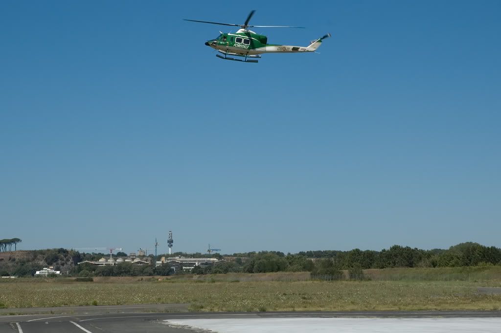

Appena arrivati veniamo accolti da I-CFAD, il CFS-23, in addestramento piloti, di ritorno da una missione e pronto al cambio crew.
Dopo l'atterraggio sulla verticale dell'H elicotteri, procedi in taxi in hoovering fino al piazzale della forestale
e dopo il cambio equipaggio riparte per un'altra missione di addestramento

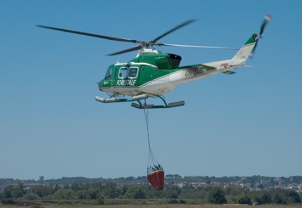

Al ritorno della quale effettua un'altra missione antincendio, e gli viene attaccato il bucket da 1000 litri sul gancio baricentrale
e si rialza per la missione, che avviene poco oltre il confine del sedime dell'Urbe, sull'ansa del Tevere

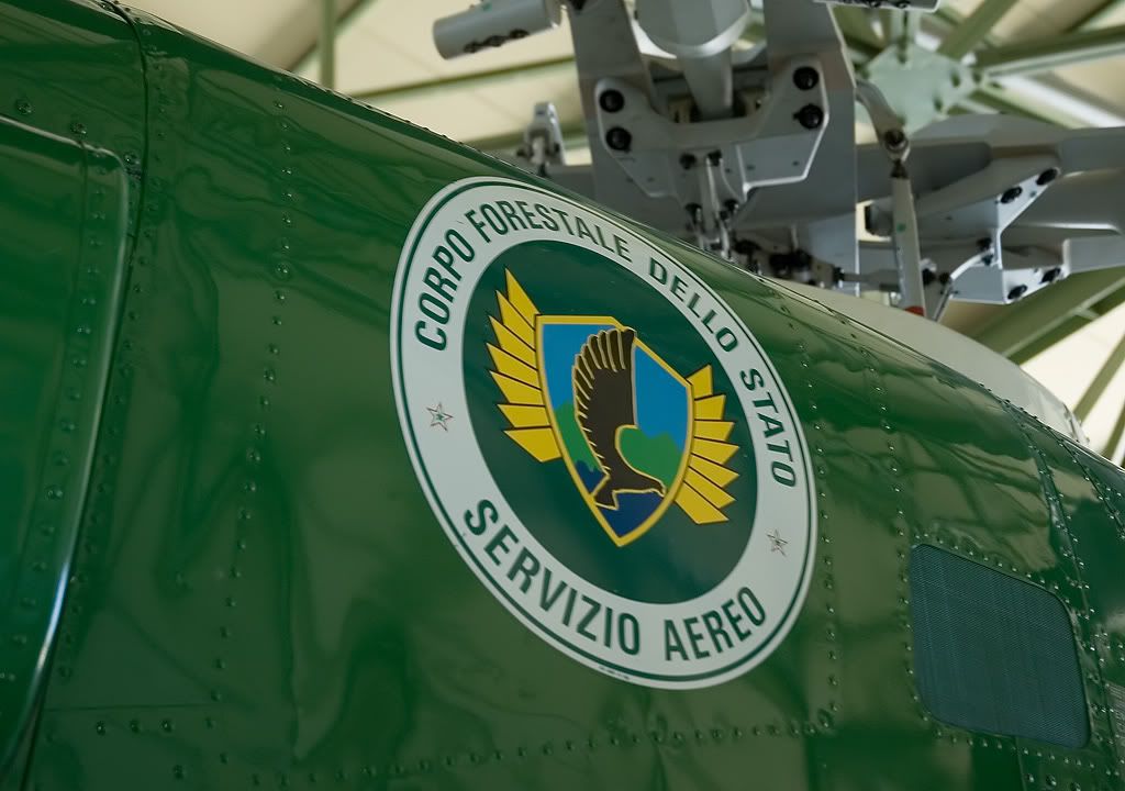

logo della forestale

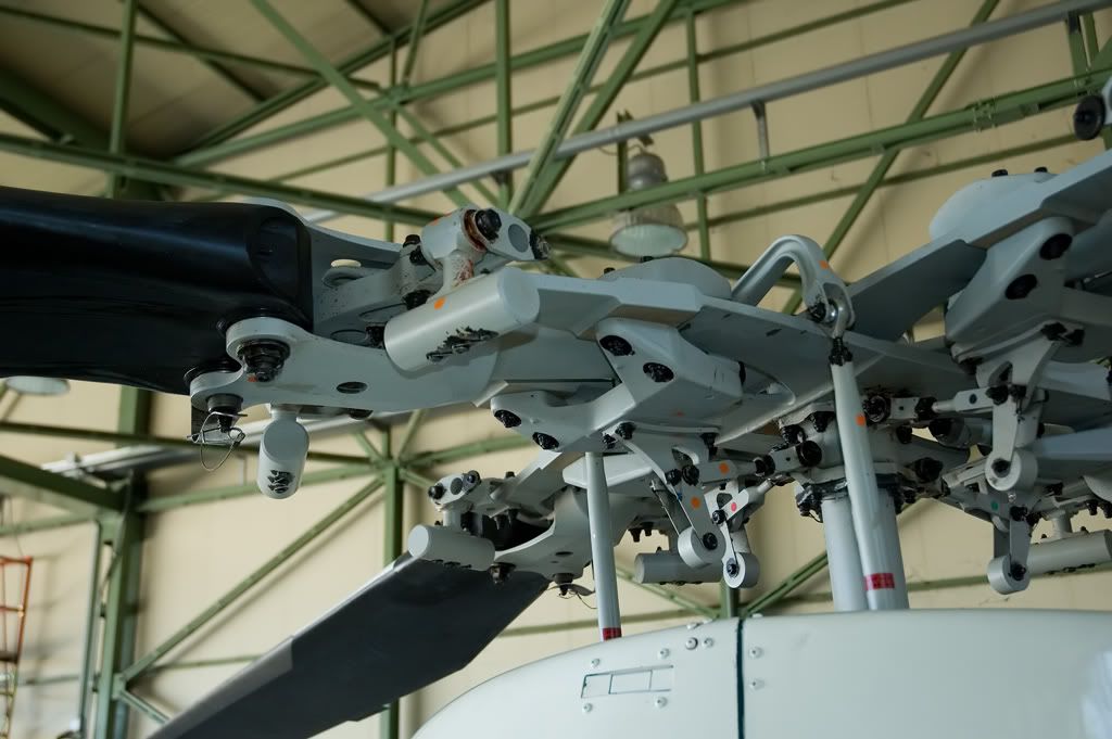

il "target" della nostra missione, eccolo in tutta la sua complicata complessità :)
un solo meccanismo riesce a gestire i comandi di ciclico e collettivo per le 4 pale, incredibile!
qui si nota meglio il comando del ciclico, che ad ogni giro del rotore ( ordine dei 324 giri/minuto) fa cambiare l'angolo d'attacco delle pale rispetto al vento che incontra

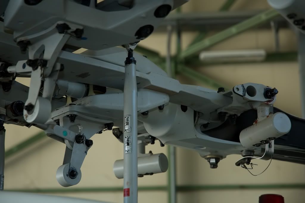

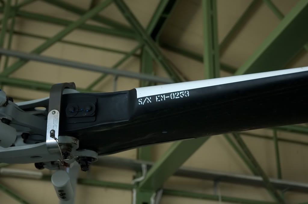

qui l'attacco di una pala, realizzata in fibra di carbonio. I 2 cilindretti grigi con puntino blu fungono da smorzatori di vibrazione, alzandosi per effetto centrifugo creano maggiore momento d'inerzia dell'intero complesso del rotore
e il comando del passo della singola pala

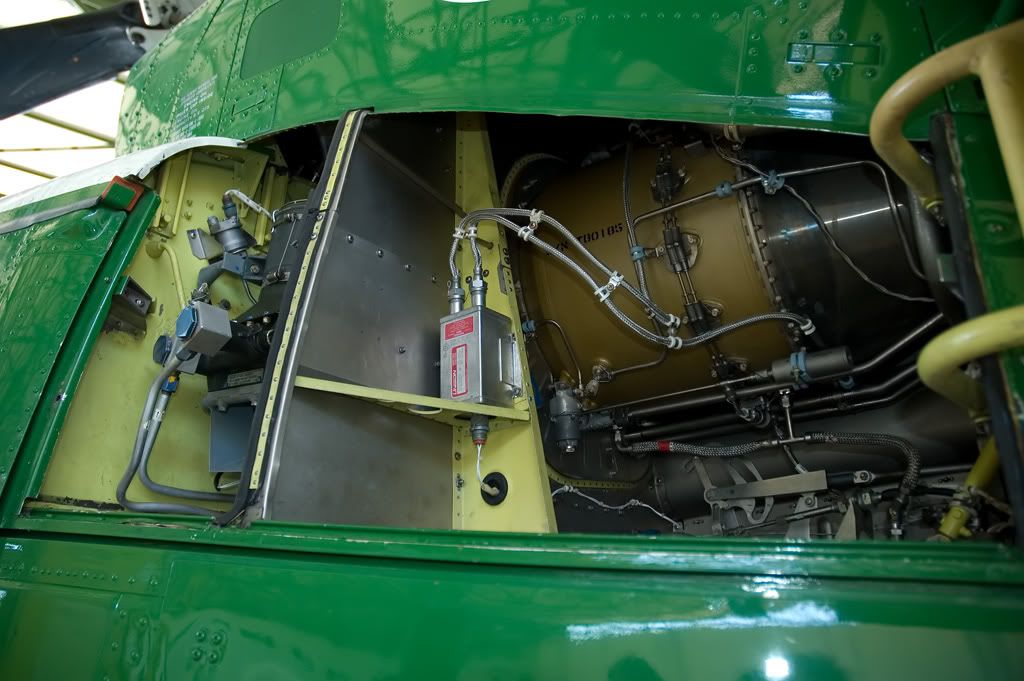

Qui si nota il gruppo relativo al motore 1 (l'ab 412 ha 2 motori), con il particolare interessante dell'anello di
termocoppie in parallelo (rilevatori di temperatura) posti poco a monte della camera di combustione

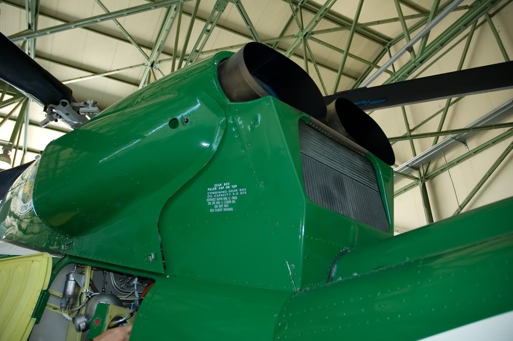

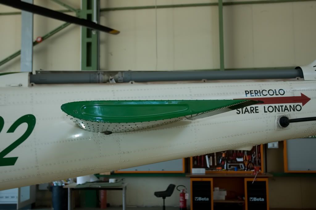

e qui l'exhaust delle due turbine

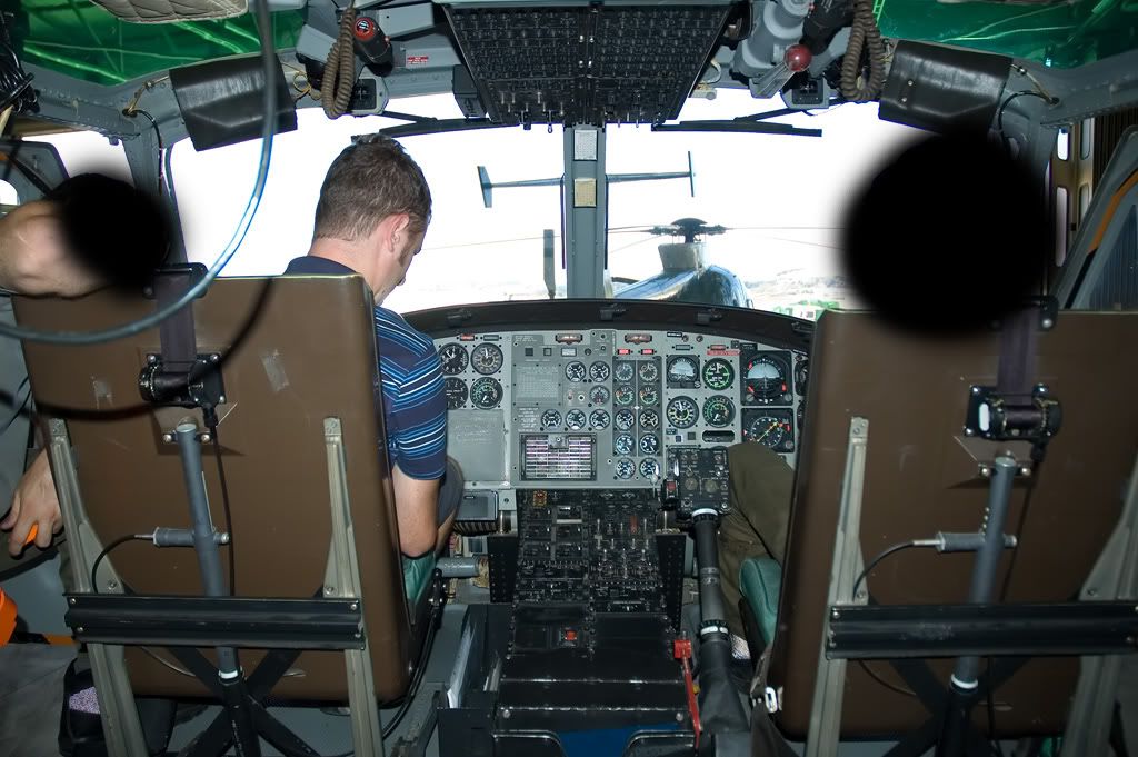

la cabina, con alla posizione di comando un provetto pilota :D:D

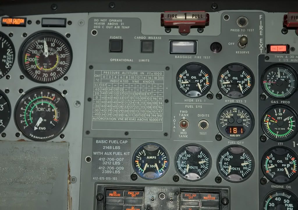

parte del flightdeck, con in evidenza sulla sinistra, in basso, il torque-meter ( misuratore di coppia), ossia due torsiometri che misurano lo sforzo trasmesso dai motori (2 lancette) all'albero principale e quello agente sul rotore (transmission). In caso di overtorque si richia la rottura degli alberi per torsione

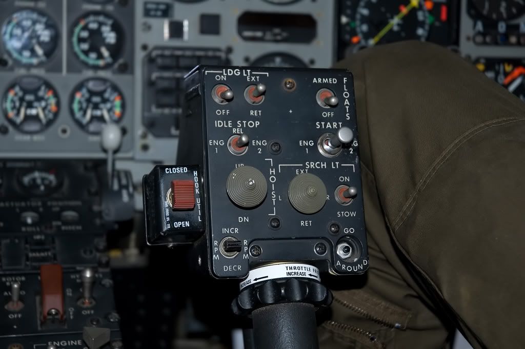

il comando del collettivo, con in ordine in senso orario, a partire dall'alto a sinistra:
comando landing lights, comando di armamento dei galleggianti sui pattini che si gonfiano in caso di ammaraggio,
l'engine starter, la luce anteriore di ricerca al suolo, l'incraise e decraise dei giri del motore (regolazione di fino in caso di necessità), il comando d'apertura dell'utility agganciata al gancio baricentrale, ad esempio il bucket antincedio, e l'idle stop, sistema che pone come minimo di battuta delle manette un valore tale da garantire l'autosostenimento del regime del motore (il release serve per spegnere i motori)

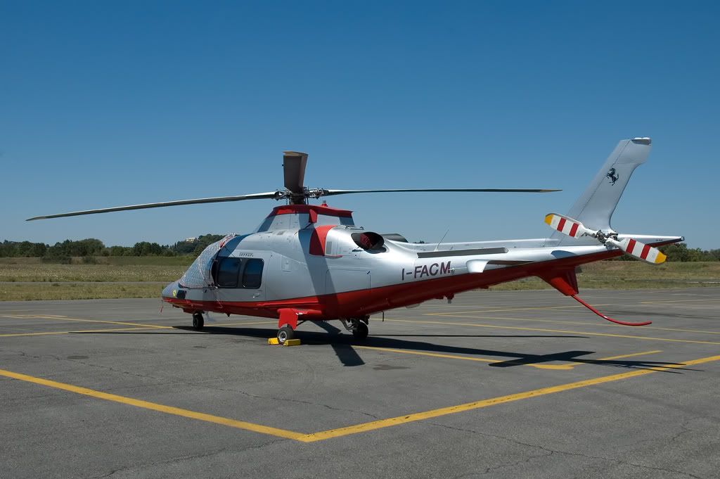

e per finire, una chicca, il nuovo heli di Luca Cordero di Montezemolo, che noi in amicizia chiamiamo...Luca Cordero di Montezemolo (sennò non si gira) :D:D:D:D
