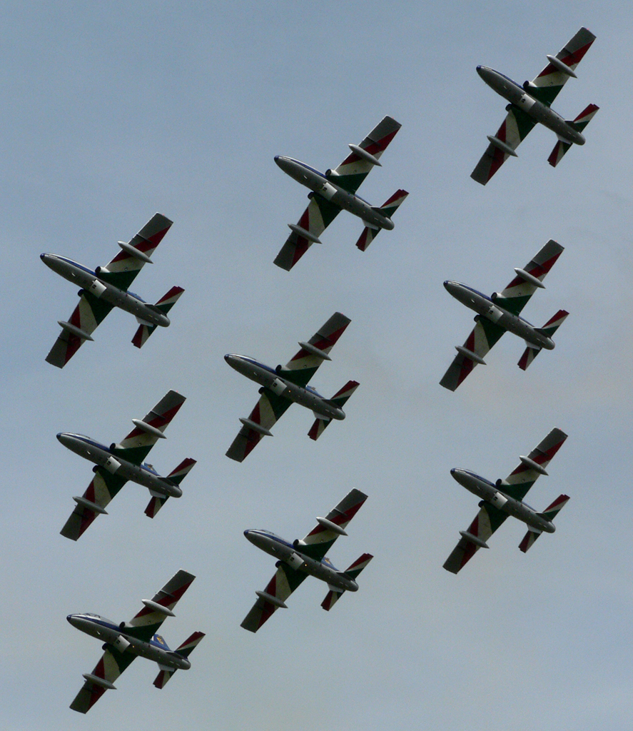

Messaggio da IVWP »
come anche in pancia agli MB 339
