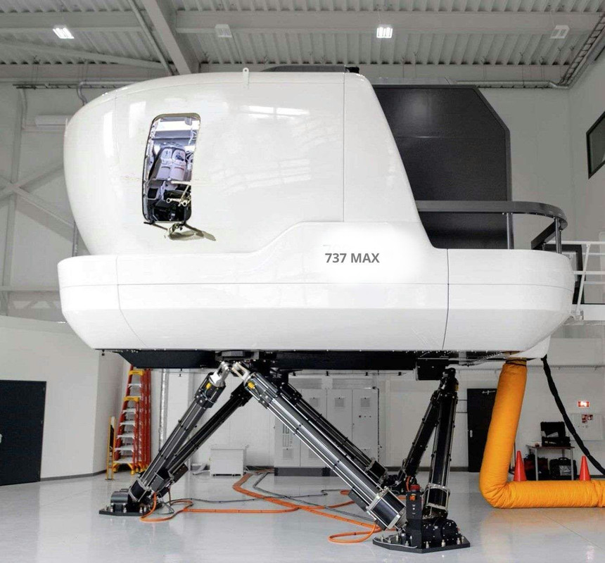

@taglio: l' "affaire" MCAS a mio avviso è, nella sua gravità, a valle di un problema di design generale, un aereo non deve stare decentemente in aria perché un serio e certificato software implementato per un hardware avanzato affidabile ridondante e sofisticatissimo si occupa istante per istante di compensare una sua tendenza naturale dinamicamente non virtuosa.
Ho amici aeromodellisti di alto livello: per loro un modello veleggiatore (quelli di grandi dimensioni possono arrivare a costare migliaia di euro) se perde momentaneamente il contatto con la trasmittente deve "da solo" tendere a livellarsi in volo orizzontale stabile, senza per dire che debba esserci un giroscopio di riferimento collegato a un Arduino programmato per regolare istante per istante i trim.
I monopattini a noleggio che spesso si vedono in città coinvolti in orrendi capitomboli - anche con qualche seria conseguenza - pure senza poter incolpare buche, rotaie o sampietrini hanno un difetto di design intrinseco: le ruote di diametro molto piccolo generano un momento angolare troppo basso per favorirne la stabilità. E non ci voleva un master in meccanica per arrivarci. Tu con una bici da passeggio ruota 28" puoi già a 15 km/h lasciare il manubrio e pedalare solo, se non sei proprio una zappa non solo la tieni dritta, ma puoi addirittura farle fare dolci curve spostando il peso. Prova con un monopattino ruota 8" ... anche solo tenere il manubrio con una sola mano...
Se posso fare una battuta, Bob Hoover il progetto del 737 MAX lo avrebbe accartocciato e usato per avviare il camino.

Messaggi: 12732
Re: Incidente per 737 MAX-9 con solo 147 cicli, espulsa porta emergenza
La Boeing si è già attivata per aggiornare i simulatori in modo da fornire agli equipaggi la preparazione necessaria nel caso che questo sfortunato evento si ripeta.
