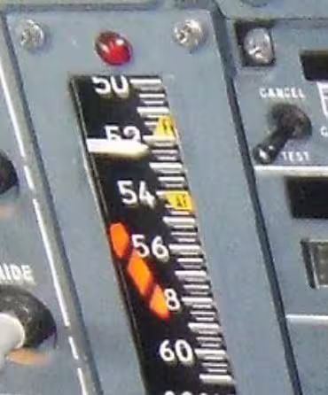

- sigmet
- Messaggi: 6631
Re: CONCORDE IL 1° VOLO (…E IL NUOVO X-59 SUPERSONICO LOW BOOM)
> airplaneairplane ha scritto: 28 aprile 2024, 0:53
Invece, (strano a dirsi), quando il Tecnico di Volo era seduto ed operava al suo posto, in pratica,
le incongruenze perdevano di significato, per la pratica operatività del tecnico di volo.
A proposito dell'operatività del tecnico di volo cosa era questo strumento sul pannello e cosa sono quelle due bug gialle? Perche' era vicino ailo schema sinottico dei serbatoi?
photo uploadCi sedemmo dalla parte del torto visto che tutti gli altri posti erano occupati.
airplane
- Messaggi: 744
>Sul link, non si vede niente;sigmet ha scritto: 15 maggio 2024, 22:55A proposito dell'operatività del tecnico di volo cosa era questo strumento sul pannello e cosa sono quelle due bug gialle? Perche' era vicino ailo schema sinottico dei serbatoi?
photo upload
(cerco di intuire), se riferito al flight engineering stand,
2 bug gialli delimitano un campo di tolleranza.
