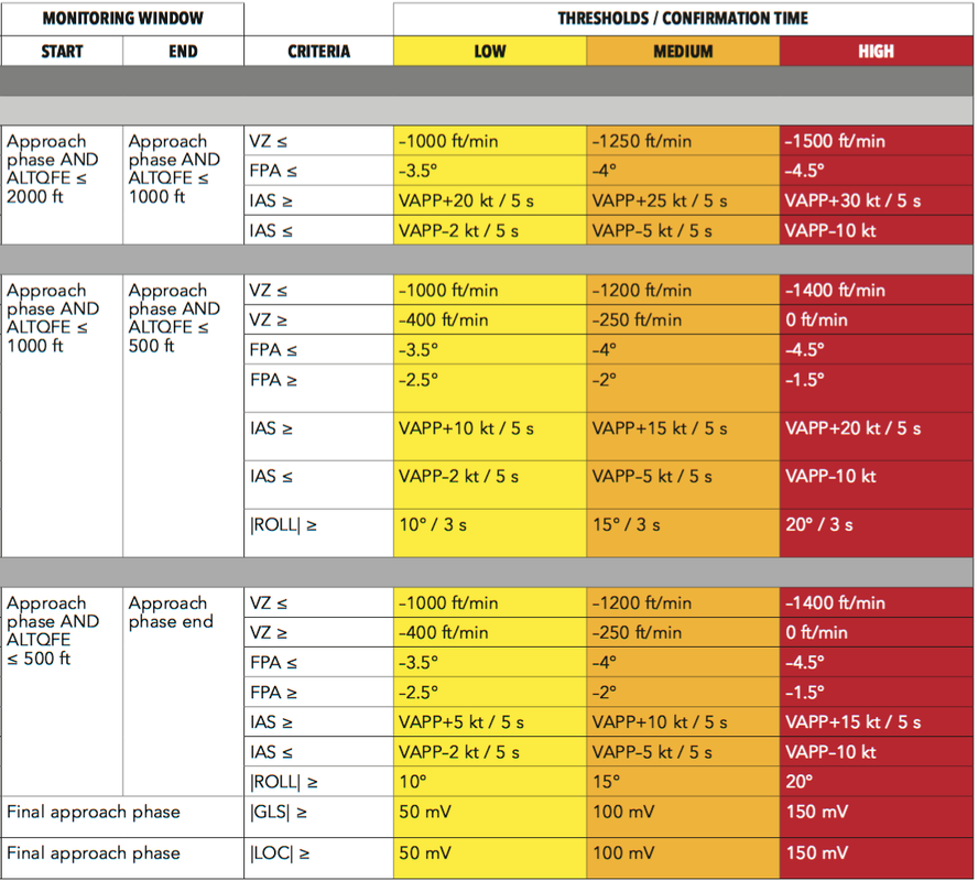

Le mie analisi (che poi non sono mie ma della società per la quale collaboro) sono relative al programma OFDM (Operational Flight Data Monitoring) in conformita all 'Ann 6 ICAO e chiaramente essendo vincolate agli obblighi imposti dalla EU 347/2013 e EU 996/2010 non sono divulgabili. Comunque viene fuori , tra le tante tabelle,una cosa del genere:
Le fonti sono i QAR- FDR di una decina di compagnie (la maggior parte europee) e i MOR (mandatory occurrence report) Quando su questi c'e' una segnalazione di BS (o altri dati concernenti la Flight safety) viene fatto il merging con il volo interessato e attraverso un software dedicato si aggiorna il livello di rischio associato sia all'aeroporto sia alla severity dell'evento che comunque viene trasmesso ad ECCAIRS 5 con la tassonomia ADREP.
I risultati vengono poi trasmessi con una tabella in EXCEL alle compagnie clienti per l'aggiornamento delle Hazard list nei loro programmi di SMS.
