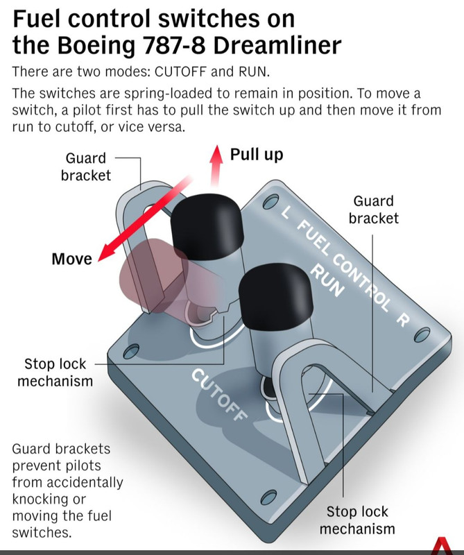

Messaggi: 12757
Re: Air India 787 Crash (Thread Generico)
Io non ci sto capendo più niente e sì che quelle leve le vedo un giorno sì e uno no.
Il cosiddetto locking mechanism è composto da una tacca… non è un solenoide o un magnete che se alimentato permette o no il movimento dell’interruttore. L’interruttore per essere portato da una posizione all’altra, in entrambe le direzioni, va tirato per sollevarlo dalla sede affinché possa scavalcare quella tacca. Fin qui ci siamo?
Quando fai il check prima di iniziare il taxi quell’interruttore, come ti viene meglio, lo spingi verso il basso, senza tirare ovviamente, per vedere che la tacca faccia il suo lavoro. Essendo la tacca un elemento meccanico, o c’è o non c’è, o l’interruttore è messo bene o è messo male.
Detto questo non capisco come in due episodi l’interruttore non è rimasto in posizione mentre in un terzo sì.
Yavapai
Messaggi: 444
Messaggio da Yavapai »
Questo è un disegno che mostra le leve e le relative (robuste) tacche di cui AirGek ci ha ben spiegato il funzionamento.
M.C.
FAA Aircraft Dispatcher
Messaggi: 12757
Quindi sarebbe la molla che non tira l’interruttore e quindi una volta portato in posizione RUN questo rimane sollevato potendo agevolmente scavalcare la tacca. Ho capito bene?
